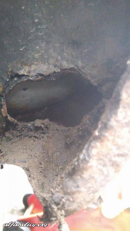

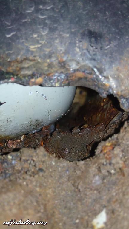

    W poprzedniej 159 musiałem wymienić cały próg, zjedzony od środka, ale scenariusz się powtarza, woda z błotem dostaje się do wnętrza progu i wszystko gnije, w aktualnej 159 od razu wlałem wosk do profili zamkniętych w progi, zimą nawet nie jeżdżę - na szczęście mam drugie auto w rodzinie i mogę sobie na to pozwolić.. Kliknij obrazek, aby uzyskać większą wersję

    No to po kłopocie .Próg ogarnięty teraz tylko konserwacja . Ma ktoś może sprawdzony preparat do profili zamkniętych?

    Ja konserwowałem m.in. tym specyfikiem
    https://fluid-film.pl/fluid-film/9-f...-liquid-a.html
    Można poczytać bo mają kilka produktów do konserwacji. Przewaga według mnie nad innymi to, że nie wysychają bardzo długo tworząc bardzo dobrą izolację. Preparaty typu fluidol po roku-dwóch wysychają i tracą właściwości. Ogólnie co byś nie wybrał lepiej to zrobić pistoletem czyli z puszki, bo spray nie dość, że kosztuje więcej (więcej pójdzie dla podobnego efektu) to słabiej kryje (ma dużo rozpuszczalników).
