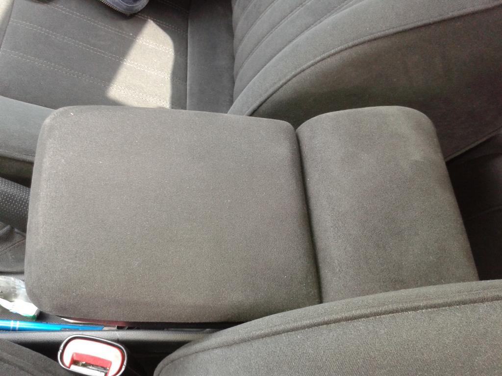

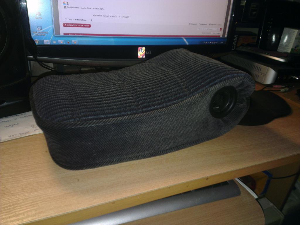

    Jakoś sobie poradziłem. Miód malinka :-D
Nazwa:	IMG_20150528_210116.jpg
Rozmiar:	80.3 KB
ID:	168071   Kliknij obrazek, aby uzyskać większą wersję
Nazwa:	IMG_20150528_210123.jpg
Rozmiar:	92.1 KB
ID:	168072   Kliknij obrazek, aby uzyskać większą wersję
Nazwa:	IMG_20150528_210130.jpg
Rozmiar:	76.6 KB

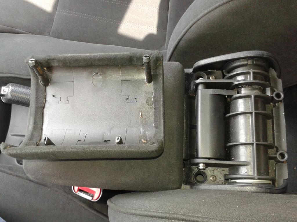

    Odgrzebałem temat a to dlatego że znalazłem rozwiązanie dlaczego w polifcie podłokietnik dźwiga się do 45 stopni a nie 90 stopni.
    Rozwiązanie jest tak proste i śmieszne że dzisiaj poplułem deskę rozdzielczą przy okazji odkrycia rozwiązania.
    Wystarczyło wcisnąć go na swoje miejsce(użyłem sporej siły) aż do zaskoczenia sprężyny zabezpieczającej i po problemie.

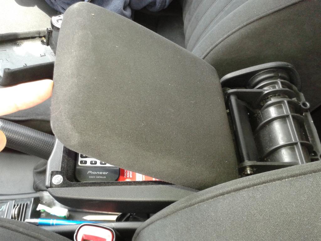

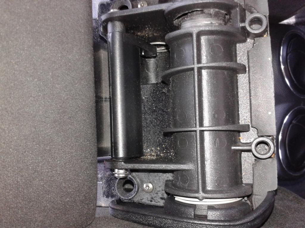

    A oto co odkryłem przez przypadek - tył podłokietnika jest zdejmowany i jest dostęp do całego mechanizmu . Wiedzieliście?
    No i oczywiście podnosi się do 90 stopni.
