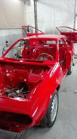

    Dorzucę coś ze swojego doświadczenia podążając historią od zakupu po wyjazd na polskie drogi (patrz fotki):
    1. Kupiłem mogą GTV6 (wersja 2.8) w 2016 za niecałe 4000EUR (+400 EUR za transport 50/50 bo zaprosiłem Niemca z lawetą na weekend do Krakowa). Auto stało u niego kilka m-c niejezdzone, ale było zarejestrowane jeszcze 3 m-c przed sprzedażą. Auto na chodzie, paliło, hamowało, trochę kopciło na niebiesko. Kupiłem w ciemno wplacając zaliczkę, ale dostałem wczesniej bardzo szczegółową dokumentację zdjęciowe, video z odpalania itd.
    2. Po rozebraniu wyszly na jaw typowe bolączki blacharskie (bez zaskoczenia bo wiekszosc byla na zdjęciach). Prawie dwa lata bujałem się z blacharką i lakierowaniem - kompletne niewywiązanie się terminowe warsztatu, zabrał się za auto dopiero po roku; z wyniku jestem jednak zadowolony. Na co trzeba uważać, jakie newralgiczne miejsca kontrolować itd nie będę poruszał bo każdy powinien podchodzić do tematu przygotowany.
    3. Potem kompleksowe odnowienie i zabezpieczenie podwozia - tutaj również mega ważne dokładność i materiały oraz zachowanie poprawnej kolejności prac (spotkałem się z przypadkami kiedy podwozie było robione już po złożeniu auta, bo lakiernik który miał to zrobić zapomniał lub odwalił na byle jak).
    4. Rewizja silnika (najwięcej zabawy z tulejami - trzeba było dopasować z 3.0 przez te 2.8l) trwała też prawie rok, bo w sumie rozbierałem silnik 2x wraz z ustawianiem rozrządu, rewizją wtrysków itd.
    5. Wymiana szeregu podzespołów większych i mniejszych - m.in. nowa skrzynia, nowe półośki, naturalnie komplet hamulców, przeguby, wentylatory, amortyzatory i sprężyny sportowe, wszystkie węże i przewody itd itd
    6. Podczas składania odnowienie wielu elementów galanterii plastykowej która tego wymagała (mega ważna kompletność w kupowanym aucie bo każdy pierdół kosztuje krocie, niektóre rzeczy ciężko znaleźć)
    7. Po tym zaczyna się zabawa w "indywidualizację" - o ile ma się ochotę na zrobienie autka pod swoje preferencje: felgi, sportowa kierownica, pełny układ wydechowy w nierdzewce (udało mi się dorwać nawet kolektory z portkami za połowę ceny nowych), oraz rarytasy jak oryg. żaluzja na tylnią szybę Autoplas z lat 80tych, zestaw stereo itd itd.
    Podsumowując koszty pkt 2-6 nie zliczyłem szczegółowo ale to na pewno nie 100tys o których wyzej była mowa, a raczej połowa tego. Chyba zeby doliczyć wartość moje czasu poświęconego na szukanie fachowcow (czesciowo tez użeranie sie z nimi) czesci, odbiory, transporty czesci itd... ;-) Jestem pewien, ze ktoś z czasem, cierpliwością i umiejętnosciami złożenia samochodu po blacharce/malowaniu i remoncie silnika jest w stanie zaoszczędzic jeszcze kilka tys.
    W zabawie pkt. 7 koszty mają bardzo elastyczną górną granicę...
    Jeżeli miałbym przejść przez taką renowację jeszcze raz, to zdecydowałbym się jednak na oddanie kompletu prac w ręce jednego wykonawcy/serwisu, który będzie odpowiedzialny od rozebrania do złożenia i odpalenia za wszystkie prace. Wyjdzie moze troche drożej ale człowiek zaoszczedzi sporo czasu, nerwów (jeżeli to dobry serwis który poza tym zna te auta przynajmniej od mechanicznej strony) - a nawet niepotrzebnych kosztów co relatywować może wyższy poziom cen u dobrego specjalisty.
    A więc jeżeli znajdzie się GTV6 2.5 (lub jeszcze bardziej 2.8 lub 3.0) w stanie 5 do 5- do 17/18 tys EUR: warto brać w porównaniu do opcji "wrak za 3tys EUR z planem odbudowy do stanu igła. A pamiętać trzeba że części zamienne nie będą ani bardziej dostępne ani tańsze w przyszłości dla serii 116.
