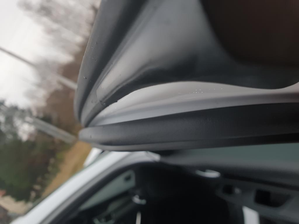

    dziś zrobiłem rekonesans uszczelek w przed i polifcie w drzwiach stelvio i .. są inne!!!
Nazwa:	20201128_134624.jpg
Rozmiar:	37.6 KB
    jak widac na foto jest sopra szczelina miedzy zewnętrzna a wewnętrzną uszczelką- tej szczeliny z racji inaczej ukształtowanej uszczelki w polficie nie ma! Zewnętrzna i wewnętrzna niemal sie stykają
Rozmiar:	37.6 KB
    Czyli jednak...!
    Dobrze wiedzieć.

    W mojej Giulii ta szczelina jest znacznie mniejsza. Uszczelki prawie się stykają.
    Jak pisałem, ja dałem dodatkowo, właśnie m.in. w tą szczelinę, uszczelkę sznur epdm 5 mm.

    ja też ;-) podobnie jak pod uszczelkę na wnęce drzwi- testów nie robiłem jeszcze
