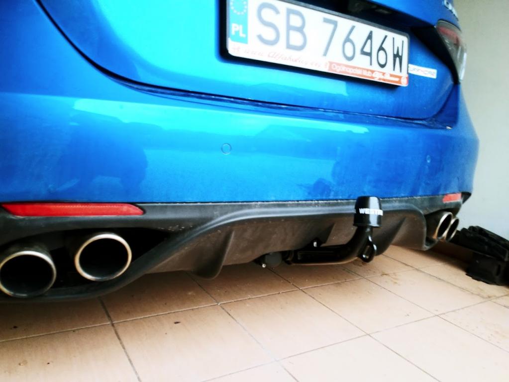

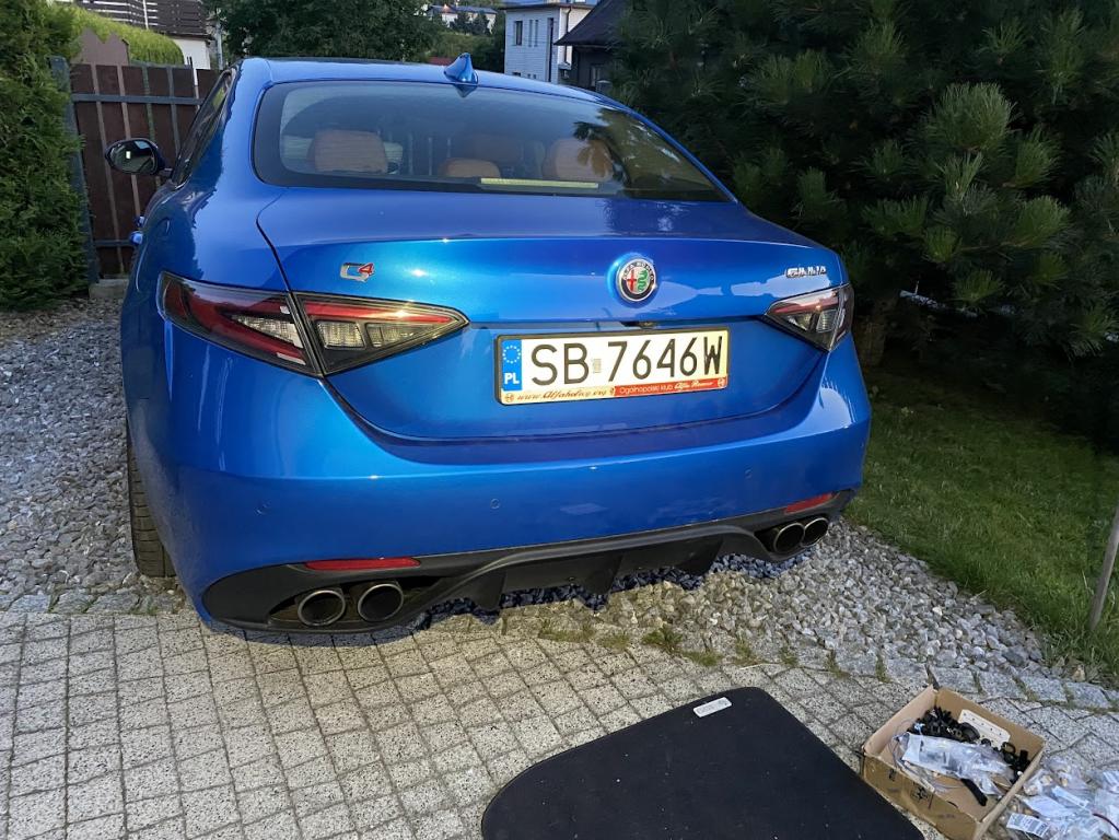

  9. #49
    Ghibli'20, Giulia'18, Tonale'23, Spider'99
    10,660
    we wszystkich wersjach dyfuzora czy w niektórych? zaślepka nie jest szczególnym problemem - ja wykonałem sobie z wyciętej części dospawując łapki i na 4 kołkach montuje - praktycznie niewidoczna bo to jest dość pod spodem
Nazwa:	IMG_1752.jpg
Rozmiar:	149.2 KB
    a jak jest hak założony to wygląda w miarę przyzwoicie bo jest krótki i skośnie poprowadzony - tak więc jak założę np na wyjazd weekendowy z rowerami w maju, to często parę tygodni nawet nie zdejmuję go bo może wykorzystam znów w weekend jakiś a potem jadę na wakacje znów powiedzmy na przełomie czerwca/lipca i dopiero po wyjeździe zdejmuję.
Nazwa:	20210525_125510.jpg
Rozmiar:	68.2 KB
    Steinhoffa trzebaby zdejmować od razu, bo załozony wygląda jak wygląda
