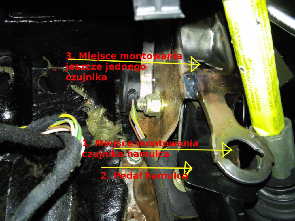

    Użytkownik Maniak resoraków Avatar maciek.b52
    11 2013
    Leżajsk
    AR 166 V6 3.0 Sportronic Progression 01/2001
    40
    Czy czujnik od hamulca ma być taki jak na zdjęciu poniżej?
  7. #47
    09 2009
    Bełchatów
    3,286
    Cytat Napisał maciek.b52 Zobacz post
    Podaj jeszcze rok produkcji, bo jest to kluczowe w tym przypadku. Były stosowane czujniki 2,3 i 4-pinowe w zależności od wersji i rocznika.
    11 2013
    Leżajsk
    40
    Styczeń 2001. Wymontowałem swój i jest 4-pinowy, wymieniłem bo stary jakoś latał w mocowaniu. Natomiast leżąc z głową pod pedałem hamulca znalazłem jeszcze jeden otwór, powyżej montowania czujnika hamulca, na mocowanie chyba jeszcze jednego czujnika (foto poniżej)
    Otwór jest mniejszy niż ten od czujnika hamulca, nie znalazłem tez żadnego niepodłączonego kabla, więc teraz to już w ogóle nic z tego nie czaję... Czy ktoś z Was ma automata z działającym tempomatem, żeby mógł zajrzeć czy i co tam ma być wsadzone?

  9. #49
    Użytkownik Maniak resoraków Avatar Krzyzko90
    11 2016
    Nowy Tomyśl
    Alfa Romeo 156 SW 1.9 JTDM 150HP
    27
    Wina niedziałającego tempomatu u mnie była spowodowana przepalonym bezpiecznikiem od pompy abs i zepsuty czujnik położenia pedału sprzęgła
    Co do czujników i ich rodzajów proponuje poszukać katalogu części Alfy romeo i po numerze VIN dojdziesz do wszelkiej numeracji Twojej części.
