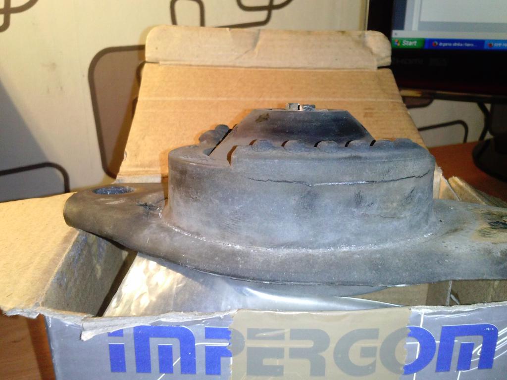

    Odświeżę temat panowie, jestem po wymianie poduszki centralnej i powiem tak, drgania na jałowym zwiększyły się jak auto rozgrzeje się to jest trochę lepiej, za to szarpanie przy ruszaniu jest mniejsze przy zmianie biegów również lepiej, nie szarpie teraz, ale jak wspomniałem drgania są większe Poduszka kupiona w as24 firmy impergom, stara która była w aucie wygląda całkiem ok tylko po brzegach jest popękana i nie wiem czy ma to coś do rzeczy, foto zamieszczam poniżej. Zauważyłem teraz, że drążek reakcyjny wrócił bardziej w "normalne" położenie czyli śruba jest teraz po środku tulei, wcześniej była przesunięta i widać było pęknięcie gumy. Jak myślicie czy wymiana drążka reakcyjnego mogłaby coś dać w kwestii wibracji? Dwumasa ze sprzęgłem została wymieniona.

    Miałem to samo przy ruszaniu trzęsło autem. Wymieniłem sprzęgło + dwumase odebrałem auto od mechanika było lepiej ale dalej coś drgało, pojechałem na stacje okazało się 3 poduszki urwane. W sumie mechanik dał ciała bo wymieniał sprzęgło to powinien to widzieć... Po wymianie poduszek praktycznie zero drgań.

    Nie wiem jak są zbudowane nowe poduszki silnika, te główne z prawej i lewej strony, ale ta centralna która została wymieniona jest wykonana tylko i wyłącznie z gumy, zarówno stara poduszka (chyba nawet oryginalna) jak i nowa są względnie miękkie, szczerze powiedziawszy to nie widać różnicy między oryginałem a zamiennikiem impergoma, jedynie różnica jest w pracy silnika, dużo mocniej wibruje buda na nowej poduszce, chyba, że coś zostało skopane przy montażu bo nie ja to montowałem, zostało to wymienione przy okazji zdjęcia skrzyni. Czy są dostępne jakieś zamienniki poduszek silnika które są godne polecenia? AS24 widziałem tylko akron i impergom, nie wiem w sumie które lepsze. Może wymiana drążka reakcyjnego pomogła by w czymś?

    Panowie, powiedzcie dla mnie czy wymieniać poduszkę na nową oryginalną czy zamontować z powrotem starą która nie jest pęknięta nigdzie na tej tulei środkowej tylko tak jak na foto wyżej, lekko pęknięta na boku, bo mnie szlag już trafia, tak mnie wymasował fotel przez 200km Chyba, że poluzuje śruby te dwie od poduszki i odpalę silnik i wtedy dokręcę, może coś przy montażu zostało skopane i poduszka jest napięta ciągle?
