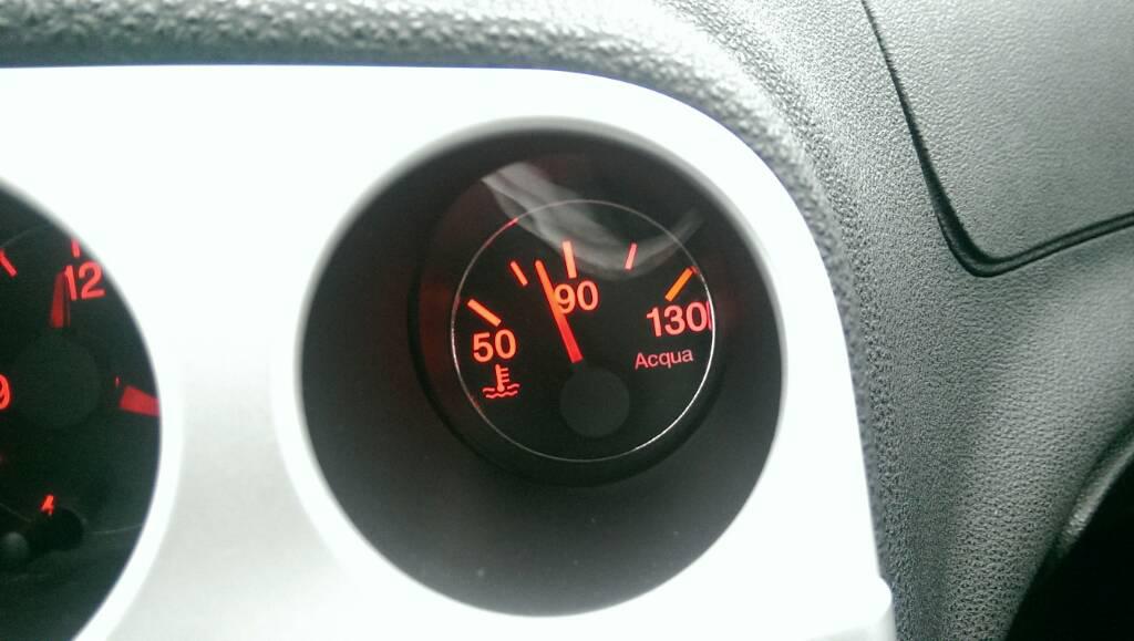

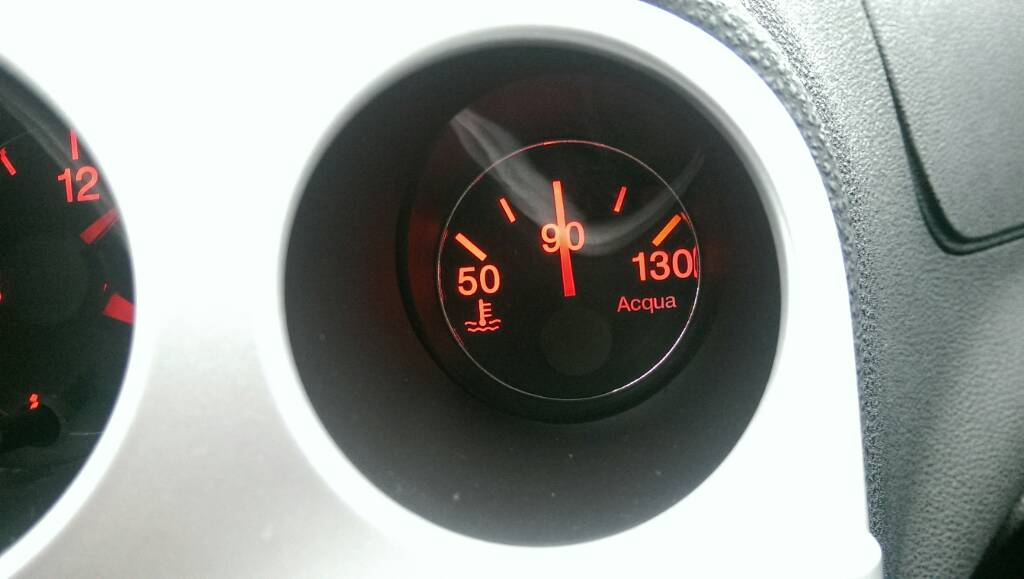

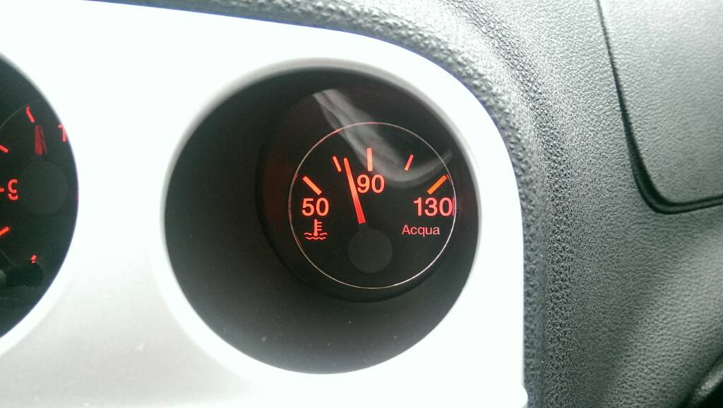

    Użytkownik Rowerzysta Avatar htomek
    02 2016
    Alfa Romeo 156 1.8 TS
    90
Nazwa:	uploadfromtaptalk1456942138898.jpg
Rozmiar:	63.8 KB
ID:	193065 pierwsze zdjecie temp podczas jazdy po 30km srednia predkosc 90km
    Drugie zdjecie po zaparkowaniu zgaszeniu i odpaleniu silnika w ciagu 3 minut niewiele wiecej stopni...
Nazwa:	uploadfromtaptalk1456942255115.jpg
Rozmiar:	46.9 KB
    Trzecie zdjecie na postoju po wylaczeniu sprezarki
    Termostat wymieniony 4-5 dni temu wiec raczej sprawny
    Definicja problemu - Alfa, tak juz ma
    Wysłane z mojego HTC One przy użyciu Tapatalka
