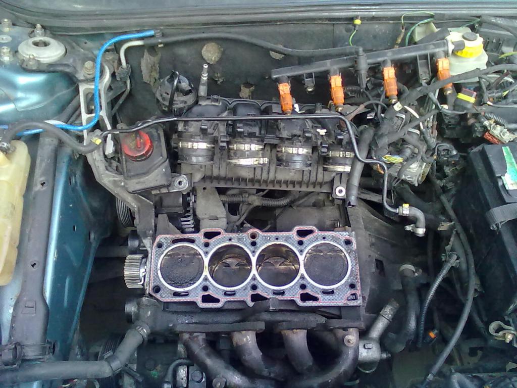

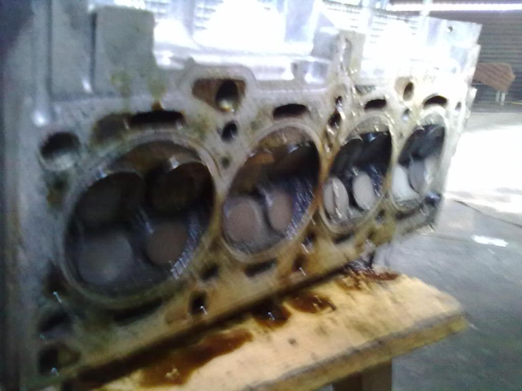

    A tu moja głowica: Kliknij obrazek, aby uzyskać większą wersję
Nazwa:	20110226238.jpg
Rozmiar:	70.8 KB
ID:	20814 i bloczek Kliknij obrazek, aby uzyskać większą wersję
Nazwa:	20110226243.jpg
Rozmiar:	131.1 KB
ID:	20815 nic dodać, nic ująć...
