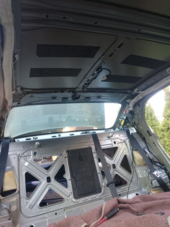

    Może to komuś pomoże Kliknij obrazek, aby uzyskać większą wersję

    Cytat Napisał Luck Zobacz post
Nazwa:	DSC_0542Luck.jpg
Rozmiar:	60.8 KB
    Dzięki.
    Wiesz może czy wiązka jest na tyle długa, że da się wyciągnąć poza podsufitkę wtyczki tak by wygodnie je podłączyć?
