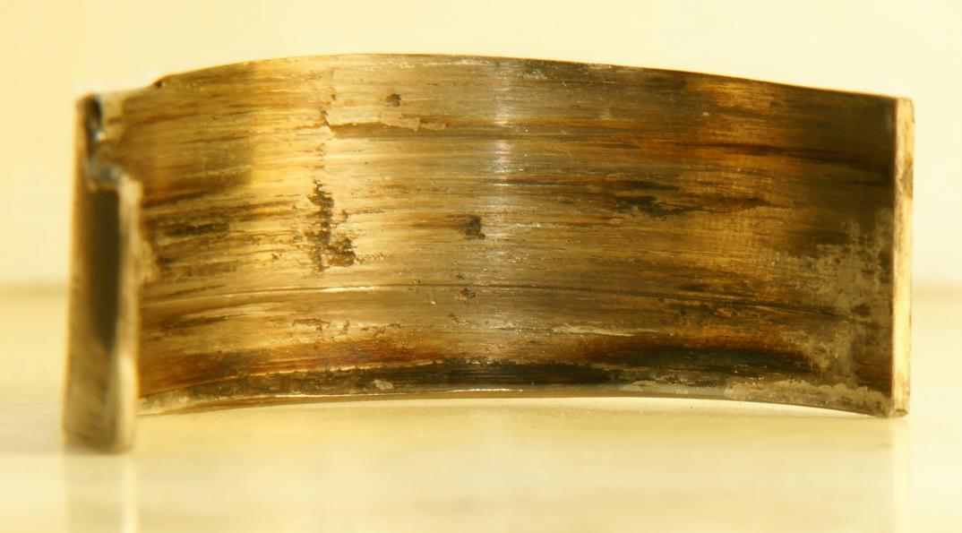

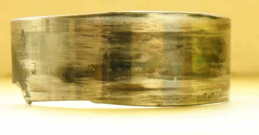

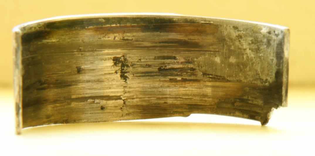

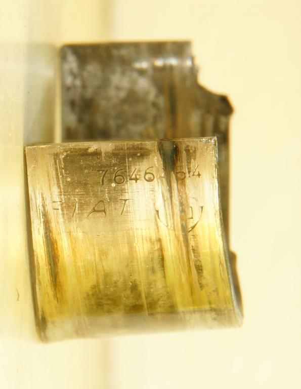

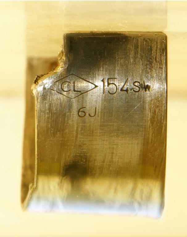

    Cytat Napisał Lukasz A. Zobacz post
    Zastanawia mnie jedno.Przy walniętej panewce nie powinno być ciśnienia a tu środek skali.
    W mojej stuki też dochodziły z "góry" silnika a okazało się, że to panewka. Ciśnienie było w porządku, samochód odpalał bez problemu.
    Więcej można przeczytać tu: Alfa_umarła
