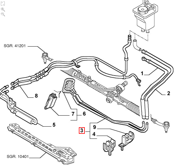

    Odgrzebię temat i pytanie które się pojawiło wyżej. Czy przewody wspomagania z 2.4jtd pasują do 1.9jtd? Ciężko znaleźć od 1.9 mówiąc szczerze
    Mowa o przewodach nr 8 z załączonego schematu. Trójka na czerwono się świeci ale nie o nie chodzi
    Pozdrawiam,

    Cytat Napisał WormKuba Zobacz post
    Cześć,
    Pozdrawiam,
    w którym miejscu ci sie poci ten przewód ? u mnie to samo, zaczęło sie lać na opasce mocowanej do sanek.
    https://i.imgur.com/k4RX8Rx.png
