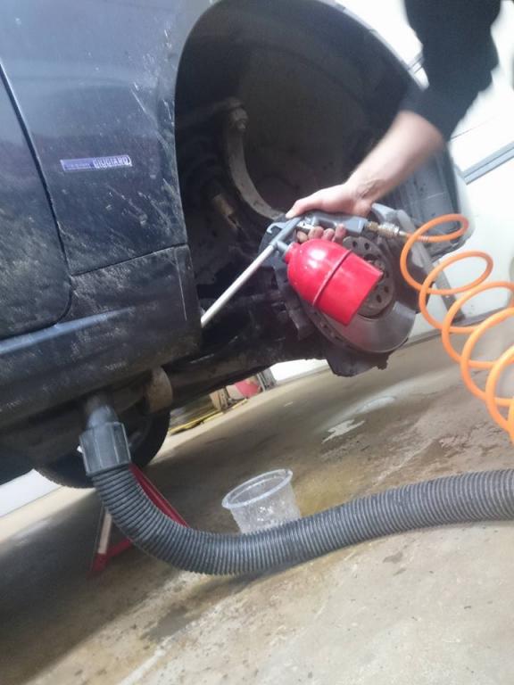

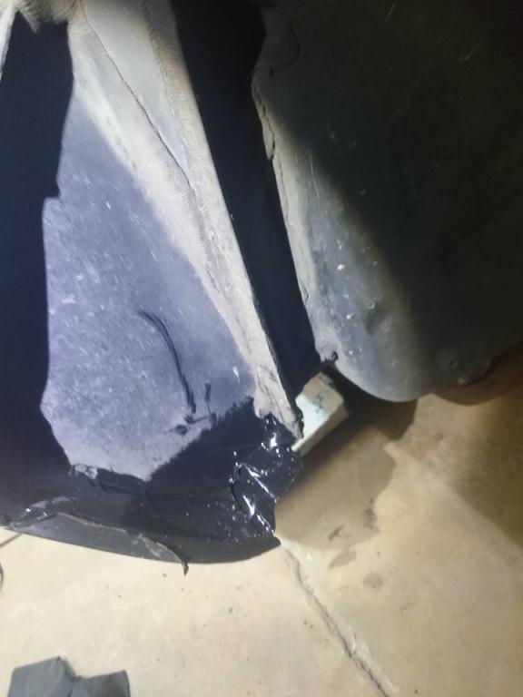

    Dzisiaj wykonałem konserwację progów w mojej 159 i potwierdzam to co pisze maroz. Te dziurki to jakaś pomyłka i ewidentny powód syfu w progach. Na 99% jestem przekonany, że są tam z powodu niedbalstwa jakiegoś Włocha co to składał. U mnie od początku progu kubek zbitego błota do drugiego korka spustowego, z tyłu ok ale trochę mokro (tam dziurka jest wyżej niż w najniższym punkcie, ale nie ma reguły). Dziurki/ szczeliny są totalnie losowo i nie mają wg mnie żadnego sensu poza powodowaniem korozji progów (może się mylę, proszę o sprostowanie). W każdym razie ja u siebie przepłukałem progi waląc pod ciśnieniem kompresora gorącą wodę jednocześnie wyciągając syf przez pierwszy i drugi korek spustowy przemysłowym odkurzaczem- działa. Później suszenie, czyszczenie i malowanie pierwszych ognisk rudej za nakolami (nieszczęsne dziurki) i konserwacja progów preparatem przez otwory spustowe. Zaryzykowałem i zatkałem te dziurki przy przednim kole elastycznym klejem sika. Ważny jest też prawidłowy (wydaje mi się) montaż nadkola- otóż u mnie całe nadkole było schowane "za" blachą błotnika i wchodziło jakby do wewnątrz tego fartucha przy początku progu. Wydedukowałem że skoro jest tam nacięcie (ok 20 cm od dołu) zarówno w nadkolu jak i błotniku znaczy że nadkole w tym miejscu powinno wychodzić na zewnątrz rantu błotnika (ok 20 cm dołu nadkola przy progu) Wtedy stanowczo mniej wody i błota leje się w fartuch z nieszczęsną dziurką U mnie do tej pory nadkole schodziło za rant progu i wszystko co ściekało z nadkola wlatywało prosto do dziurki Oby zadziałało i przedłużyło żywotność progów. Pozdrawiam Kliknij obrazek, aby uzyskać większą wersję
