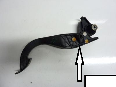

    Wybaczcie że odgrzewam kotleta, ale chciałem się z wami podzielić moim dzisiejszym odkryciem
    Otóż gdzieś od 2 lat bolączką mojego auta, która niesamowicie mnie denerwowała, było właśnie klikające sprzęgło.
    Smarowałem - nic. Wymieniłem mocowanie sprężyny - nic. Znowu smarowałem wszystko jak popadnie - nic.
    Dzisiaj włożyłem tam z ciekawości głowę i dokładnie zacząłem słuchać i odkryłem że owo klikanie w moim przypadku pochodziło z samego pedału
    Długo się nie zastanawiałem, wyjąłem z bagażnika smarowidło w spreyu i popsikałem tam, gdzie pedał jest łączony nitami (z dwóch części):
Nazwa:	5119029415.jpg
Rozmiar:	15.2 KB
    Efekt? Błoga cisza... W końcu!!!
