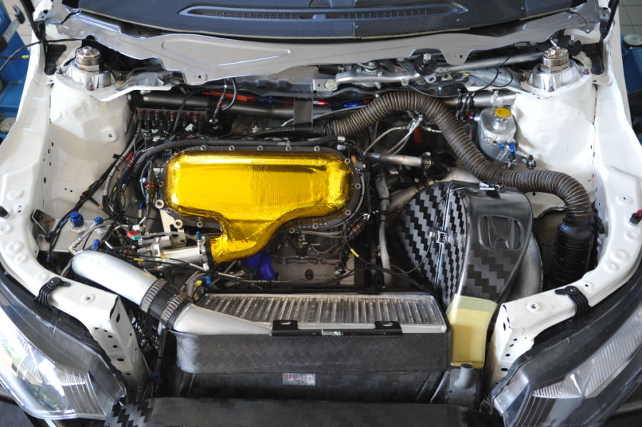

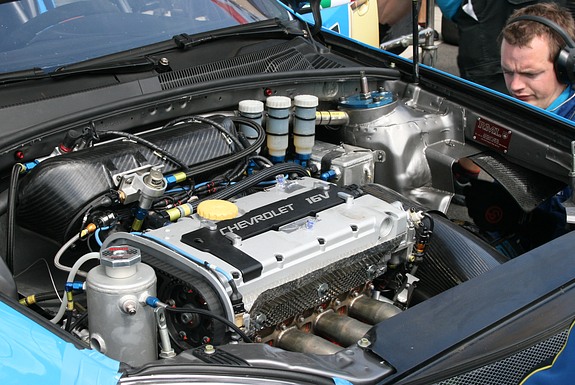

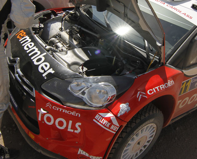

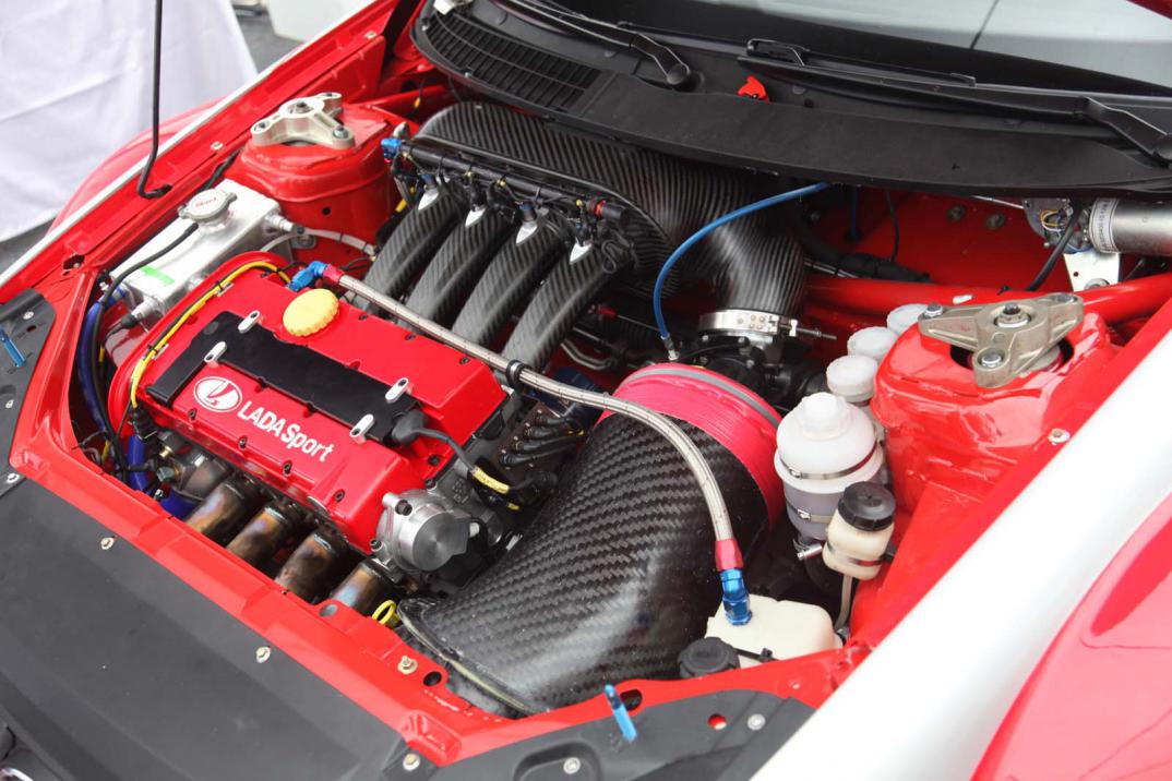

    Nacisk amorka i sprężyny owszem wygina kielich to góry - to fakt. Ale mocowanie rozpórki do drugiej rozpórki nie zmniejsza w istotny w codziennym uzytkowaniu sposób przenoszeni sił...ba nawet w WRC i WTCC nie stosuje się rozpórek mocowanych wzgledme siebie do kielichów tylko do podwozia auta (ściany grodziowej albo podłużnic),
    gdyż wtedy jest lepsza równowaga sił od amorka i od nawozia niż od do amorka do drugiego amorka (który wraz z kielichem jest podatniejszy na odkształcenia niż podwozie)
    Masz tu przykłady aut stricte wyczonowo-sportowych WTCC i WRC. Widzisz że nie ma tam żadnych rozpórek (tego typu które zostały zamontowane w omawianej w tym wątku AR GT) - tylko rurki przyspawane do podwozia....i oczywiście napewno są też dolne mocowania.

    Dlaczego porównujesz gt z autami wyścigowymi, które mają wzmocnione rurami całe nadwozie, które są lżejsze przez co nie pracują ich nadwozia, tak jak w gt i które nie mogą mieć spinki na kielichach, ograniczającej dostęp do silnika?
    dodałeś też zdjęcia na których wzmocnienia idą zaraz za kielichami
    może nie są do tego samego co spinki w autach seryjnych??

    A czy nie jest tak, że auta które pokazałeś mają bardzo rozbudowane klatki, i zastrzały do kielichów są elementem tej klatki?
    Wtedy rzeczywiście rozpórka nie ma sensu
