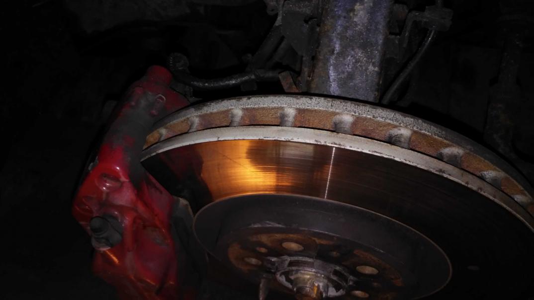

    Cytat Napisał GrzesiekK. Zobacz post
    To nie wina tych tarcz, z złego doboru do nich klocków i być może złego "ułożenia" zestawu, bo hebel to też trzeba wiedzieć jak ułożyć.
    Poniżej zdjęcie Brembo MAX w połączeniu z Ferodo DS3000 w mojej zabawce po jednym z treningów, notorycznie świecą jak dobra żarówa, wypiekają lakier na alumach na zółto w okolicy piast i jakoś bić i pękać nie chcą Ten szary pył to spalona oryginalna powłoka Brembo
    Tarcze i klocki rzecz jasna były nowe, zamontowane zgodnie ze sztuka na dokładnie oczyszczona piastę.
    Nie mierzyłem bicia czujnikiem zegarowym ale jeżeli by było, w co raczej wątpię, to tylko z winy złego wykonania tarczy.
    Miałem podobne „efekty” jakie opisuje pampik czyli bicie i towarzyszące temu „huczenie” które moim zdaniem pochodzi właśnie od tych wyfrezowań powodujących zmiany w powierzchni kontaktu klocka z tarczą.
    A ten „szary pył” to standardowe proszkowe malowanie aby zapobiec korozji mam identyczne na standardowych brembo.
    Nie wiem co masz na myśli pisząc “świecą jak dobra żarówa” ale żeliwo zaczyna żarzyć się w temperaturach powyżej 400°C i to dopiero na ciemno czerwono a już przy sporo niższych bo w okolicach 300°C na powierzchni tworzą się tlenki i pojawiają odbarwienia których na zdjęciu brak.

    Cytat Napisał Proboszcz Zobacz post
    Brembo Max nie jest malowane proszkowo a te tarcze regularnie widzą temperatury 550-600 stopni C ....
    Tlenki sie tworzą ale krótko żyją - klocki je ścierają. Co do temperatury żarzenia - pojezdzij troche w nocy agresywnie i poczujesz sie jak kierowca F1 hamujący przed szykana
