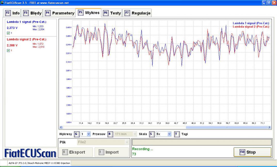

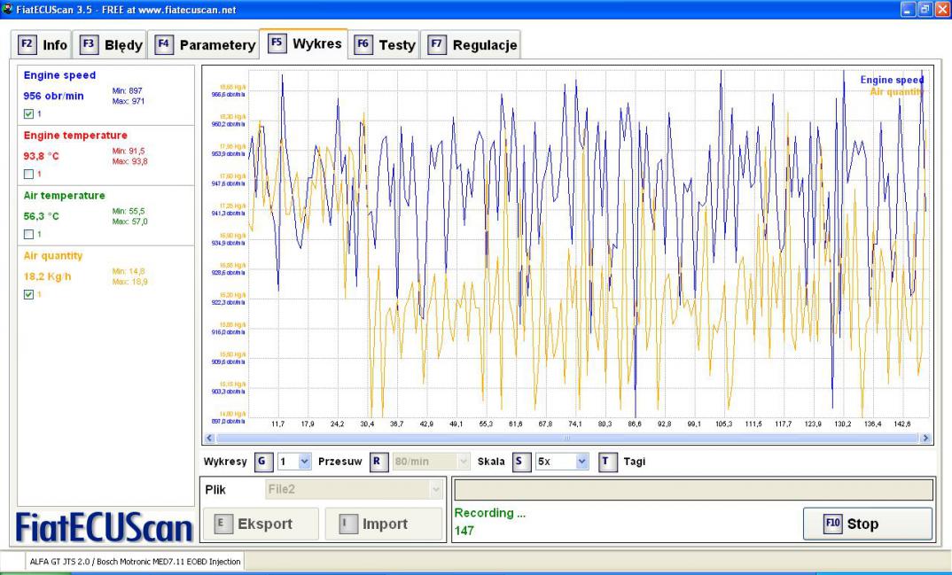

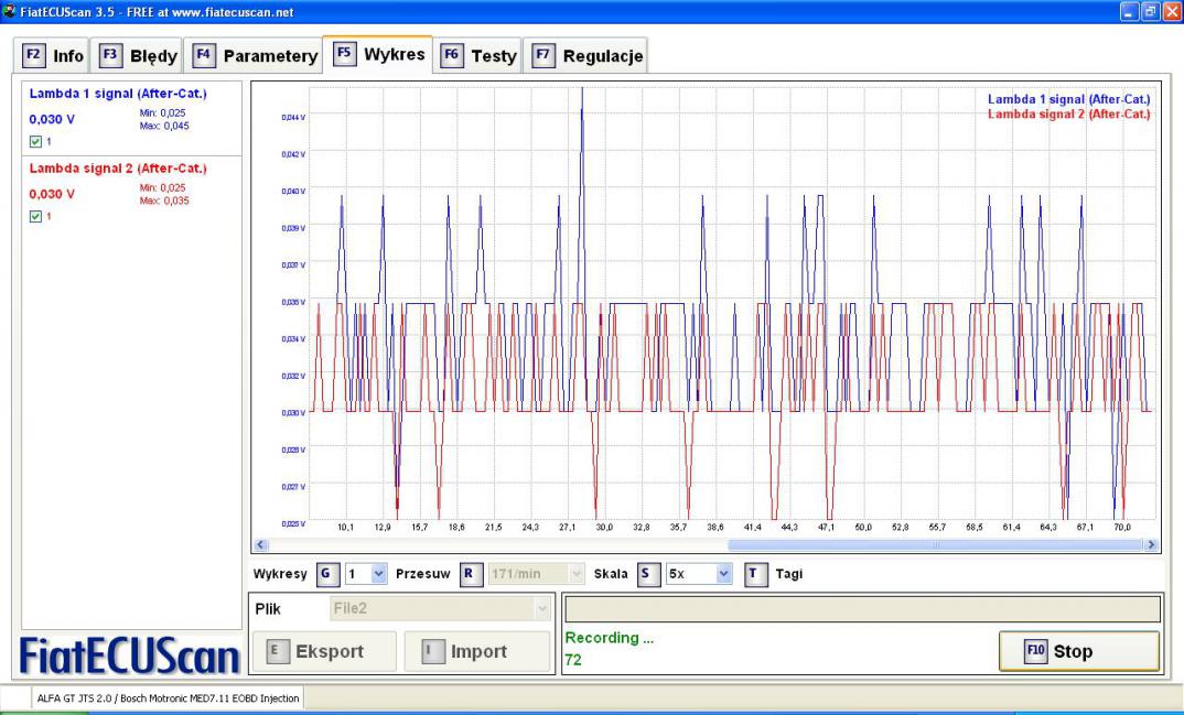

    Dlatego dokładnie opisałem ustawienia. Zmienie na 38400 i zobaczymy w każdym razie dziś wrzuce pierwsze logi no zobaczymy jak wyjda...
    No teraz już wszystko działa. Wielkie dzięki BUBU, problem tkwił w tym właśnie ustawieniu. Zmieniłem na 38400 na COM3 i teraz FES śmiga.

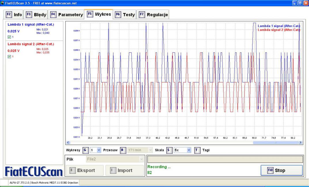

    Wrzucam pierwsze screeny z FES'a , robione niestety na ciepłym silniku ale już tu wyszły pewne nieścisłości. Oczywiście wiem że muszę wrzucić logi, ze SCANMASTERA ale być może podpowiecie czy na coś zwrócić szczególną Uwagę, Ale od początku.
    Podłączam FES'a ustawiam COM3 dla interfejsu i liczbę bitów na sekundę na 38400 - poza tym reszta ustawień PORTU bez zmian. (Zgodnie z tym co pisane było wcześniej specjalnie nie ustawiam COM1 i COM2).
    Dalej silnik ok 90 stopni, na zewnątrz ok 20 (garaż/warsztat).

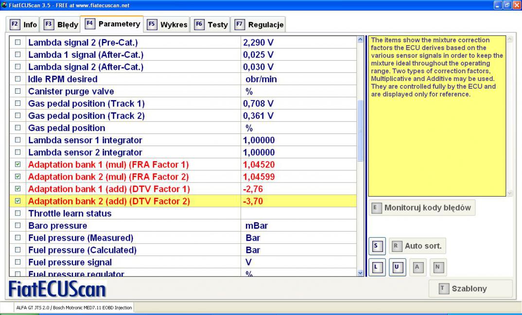

    Po odpaleniu FES'a na pracującym silniku wychodzi błąd P0300 i P0301 , przypadkowe wypadnięcie zapłonu. Robię pomiar wszystkich 4 sond oraz DTV oraz FRA poniżej.

    Kolejną rzeczą jaką robię to próbuję znaleźć przyczynę problemu czyli zamieniam świecę z 1 cylindra z 3 oraz cewkę z 1 cylindra na srugi. Chcę sprawdzić czy to problem świecy czy cewki. Znowu FES niestety znowu po chwili pracy silnika pojawia się błąd P0300 i P0301. Świece to nie platynki ale wg katalogu NGK powinny pasować do tego silnika (są jednoelektrodowe). Cóż być może trzeba wymienić na platynowe NGK BKR6EKPA o których pisał Aleks_K.
    Robię znowu pomiar sond wykresy wg mnie wyglądają na odwrócone, czy to coś oznacza?
    Jutro zrobię TEST OBD dziś nie było jak.
    Wykresy po zamianie świec i cewek poniżej.

    Pls. o info jeśli coś konkretnego mam pomierzyć jutro. Trochę obawiam się tego Scan mastera bo jestem nieogarnięty w nim ale będę próbował...

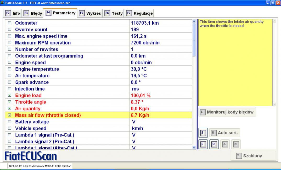

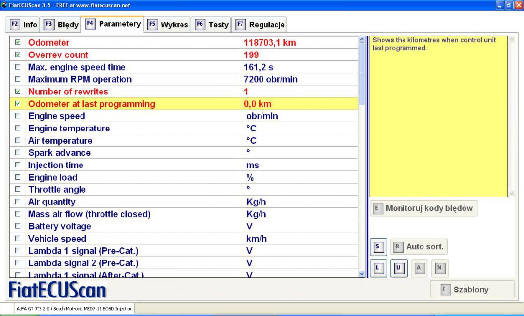

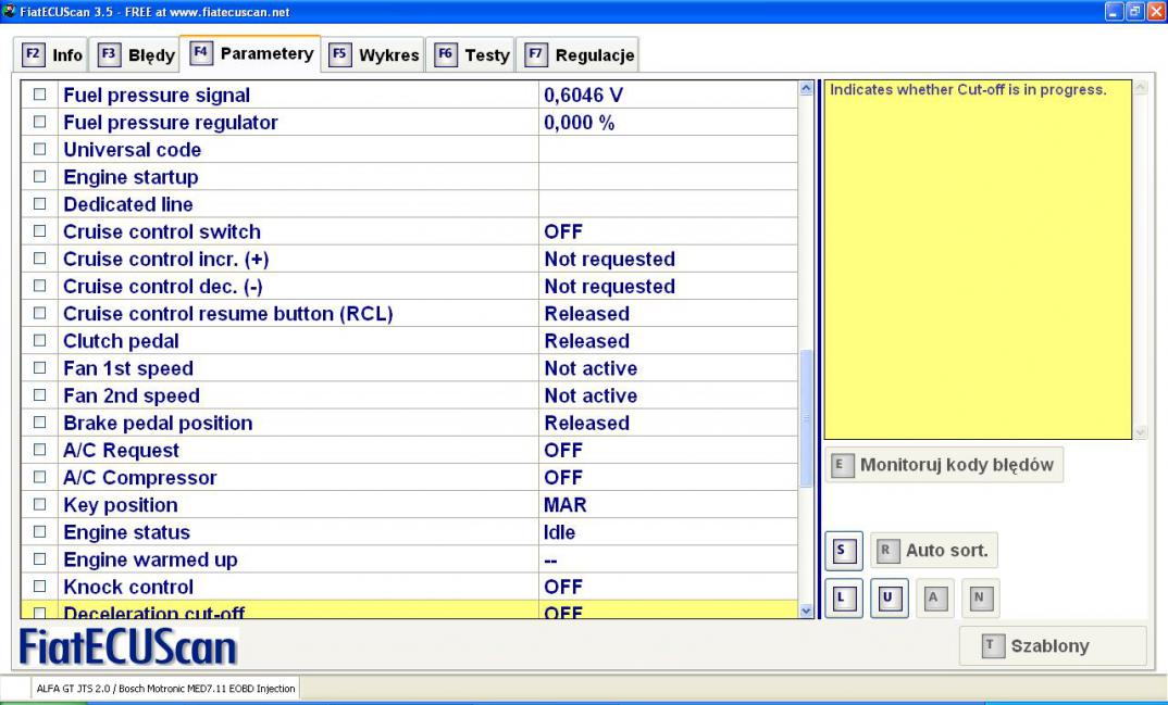

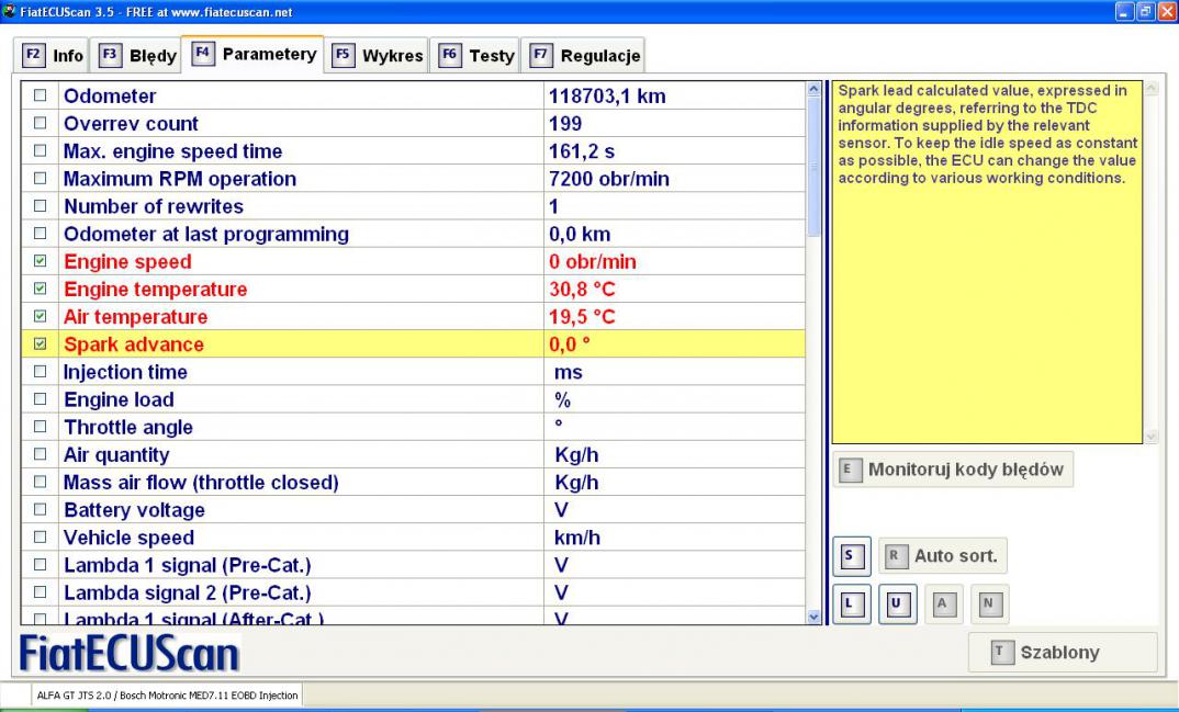

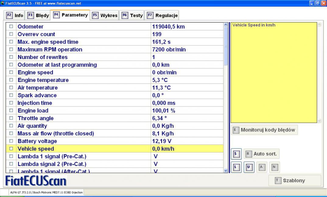

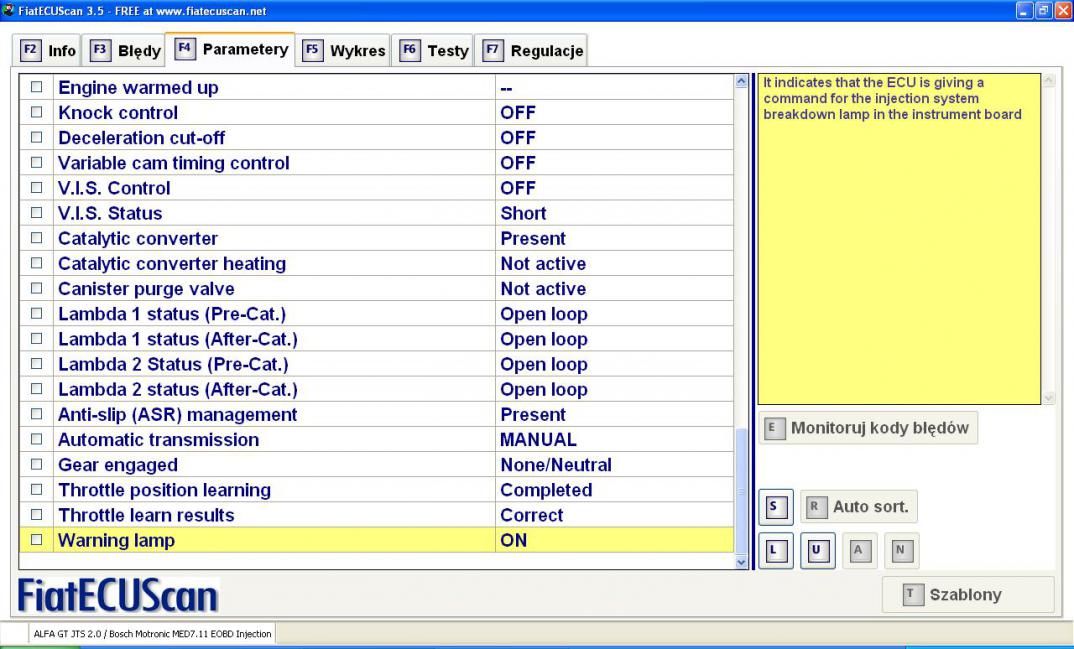

    Wrzucam pierwsze wykonane przezemnie LOGI plus Screeny z FES'a na zimnym silniku (wszystkie).
    Niestety złośliwość rzeczy martwych nie pozwoliła zrobić testu OBD dynamicznego. W trakcie pracy wywaliło sterowniki od intrefejsu i nie chcę się teraz załadować mam informacje że urządzenie nie działa poprawnie gdyż nie udało się załadować sterowników ( wszystko działało i nagle zonk) spróbuję jutro raz jeszcze na innym laptopie. W każdym razie pls. zerknij i powiedz Czy dobrze zrobiłem przynajmniej te. Tak a propo tego co napisałeś to muszę wykonać test kompresji gdyż właśnie któryś popychacz mi głośniej czasem pracuje ("cyka"). I jeszcze jedno czy to możliwe że FES nie zapisuje logów lub ze zapisuje je gdzieś indziej? Wogóle nie mam nic z dzisiejszych testów .
    W załączeniu to co pisałem powyżej...

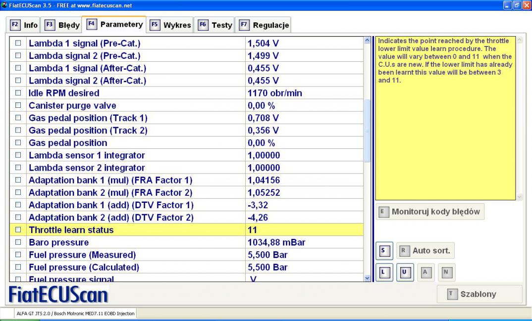

    - chyba w wersji Free FES nie zapisuje logów, przepraszam moja wina zapomniałem o tym.
    - logi jakie podałeś są z programu Scan XL, czyli mają rozszerzenie *.LGF.
    - ty masz działać na początek z programem Scan Master, on ma pliki z rozszerzeniem *.GLF.
    - jak robisz logi na postoju, to po zadziałaniu termostatu dodaj na chwilę gazu, tak do 3.000 obr.
    - logi na postoju robisz tak długo , aż zadziała termostat, ale nie dłużej niż 20 minut.
    - poniżej pliki konfiguracyjne dla Scan Master, zobacz tez zrzuty z programu Scan Master.
    - pomietaj tez o zrzucie z PID, zobacz jakie masz PID-y zaznaczone.
