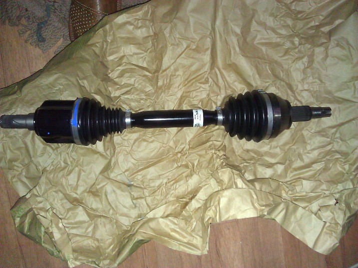

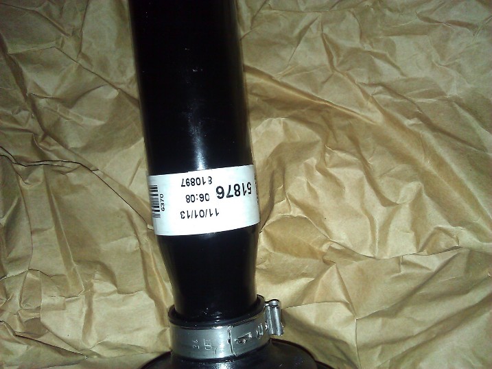

    Yoshi
    Cytat Napisał jahu Zobacz post
    Inna sprawa – ktoś tu kiedyś podawał link do części, którą można było kupić w ASO jako regenerowaną – i tam w praktyce oznaczało to chyba część jak nową.
    Ja ostatnio kupiłem pół oś lewą w ASO w Gdyni. Musieli ściągać ją z Włoch bo na miejscu nie mieli, paczka doszła do mnie do domu na pudle Ricambii napisane ( półoś odnowiona) do tego załączona oficjalna gwaracja Alfy Romeo.
