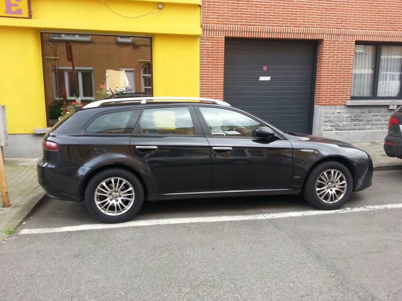

    Mialem zmieniac w listopadzie ale z ciekawosci wrzucilem dzisiaj 205/60/16.Lekki balon jest

    Cytat Napisał CubeLite Zobacz post
    Przynajmniej nie musisz uważać na koleiny. U siebie mam takie same alu na zime tyle ,że z oponami 215/60/16.Jest balon niestety,ale przy obniżonym zwieszeniu ten rozmiar przy 16 alu to jedyna rozsądna opcja jak dla mnie.
