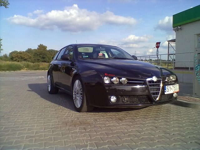

    Cytat Napisał IamICEman Zobacz post
    No ale najlepiej będzie wyglądać na 235.45 18
    Tu moja na 235/45/18 i mi się ten profil w ogóle nie widzi optycznie ( komfort ok ) no ale wypełnia nadkole fakt . Celowałbym już bardziej w 225/45/18 albo 235/40/18
    Cytat Napisał drift-r Zobacz post
    Coś chyba pokręciles bo ze względu na szerokość felgi to można szerokość opony dobierać. A profil zależy tylko od tego ile właściciel chce komfortu i ile nadkola zmieszczą. Posiadając 159 to 8" szerokości z oponą 225/45R18 przyjalbym za punkt wyjścia.
    Pozdrawiam Łukasz
    Fakt , zle napisałem . Podałem w sumie zły przykład opon ( jedna vs. druga ) chodziło mi z felgą o to ,że opone dobieramy do felgi i odwrotnie bo 215-225 na feldze 7,5-8 cali leży dobrze a już na 9-9,5 cali jest naciąg ( no chyba ,że ktoś taki efekt chce uzyskać ) . Podałem przykład 235 bo to zalecane szerokości do 159ki i na 19 i na 18 cali i na standardowych ori alusach 18/8 i 19/8 dobrze chronią ranty .
Nazwa:	alfa 159 gliwice.JPG
Rozmiar:	91.6 KB
    Ostatnio edytowane przez Nazar ; 05-02-2015 o 17:37 Powód: Dodano

    Cytat Napisał Nazar Zobacz post
    Miałeś na tych zdjęciach dystanse? I jakie et?

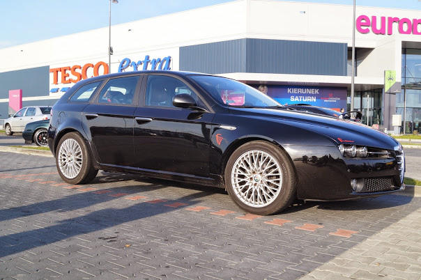

  5. #4995
    03 2011
    Bytom
    3,984
    Pablo ns fotkach bez dystansów felga ori z Brery od Kuasego 18/8 i bodajże ET41 . Z tej perspektywy wygląda jakby była na równi ale na żywo jest jeszcze dużoooo miejsca ( spokojnie na 10mm dystansu albo i więcej ) . Tu bardziej widać jak siedzi koło
Nazwa:	Alfa 18.jpg
Rozmiar:	57.8 KB
  6. #4996
    Użytkownik Znawca Avatar pabloXXL
    07 2011
    Alfa Romeo 159 1,9 JTDm 150KM
    1,275
    Faktycznie siedzi głeboko[emoji53]

    Cytat Napisał pabloXXL Zobacz post
    No niestety powodem takiego rozwiązania ( ET i szerokości felgi ) jest fakt ,że producent chce uniknąć piaskowania rantów błotników ( oczywiście mowa tutaj o oponie dedykowanej do felgi ) . Te 19" Ti mają taką samą szerokość i ET jak te 18" więc będzie trzeba poszukać dystansów z centrowaniem pod nie
