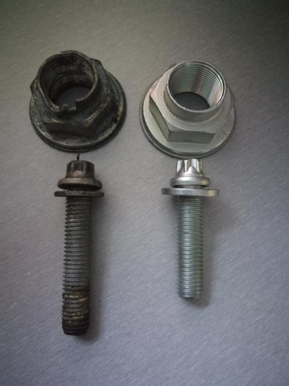

    Dałem radę wyjąć tylną piastę z łożyskiem bez rozpinania śrub od zwrotnicy i bez wyjmowania półosi. Najpierw wybita została piasta z samego łożyska, następnie trzeba rozwalić łożyskowanie (muszą wypaść wszystkie kulki i wewnętrzny pierścień)... no i zostaje sama zapieczona obudowa łożyska. Jako że piasty już nie ma to dojście diaxem jest całkiem ok i obudowę można sobie w paru miejscach naciąć aż do lica zwrotnicy. Dalej wyglądało to tak że jedna osoba z góry waliła meslem a druga poprzez wkręconą o parę gwintów śrubę (dolną) i nasadkę z przedłużką próbowała to wybić do zewnątrz. Jakoś wyszło. Minus tej operacji jest taki, że od mesla ucierpi trochę sama zwrotnica.
    Info nr 2:
    Tu informacja odnoście doboru części. U mnie ePER pokazuje prawidłowy numer części tylnej piasty jako 50707555 co odpowiada SNR o oznaczeniu R160.33. Niestety śruby w zestawie okazały się za krótkie i z za dużą podkładką (być może takie śruby pasują na przód a SNR produkuje tylko jeden zamiennik).
Nazwa:	IMG_20180319_154618.jpg
Rozmiar:	46.3 KB
