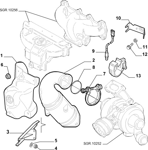

Mam pytanko chcę sobie zrobić logi sondy ale nie mam w swoim Fesie 2.6 parametrów tra i fra, gdzie mam tego szukać i co zlogować by wiedzieć czy sonda jest ok, logi mogę robić na postoju??
Wydaje mi się, że w Twoim aucie nie ma sondy![]()

Chyba jest bo jak zaznaczyłem parametr: napięcie sondy to pokazuje i stężenie O2.

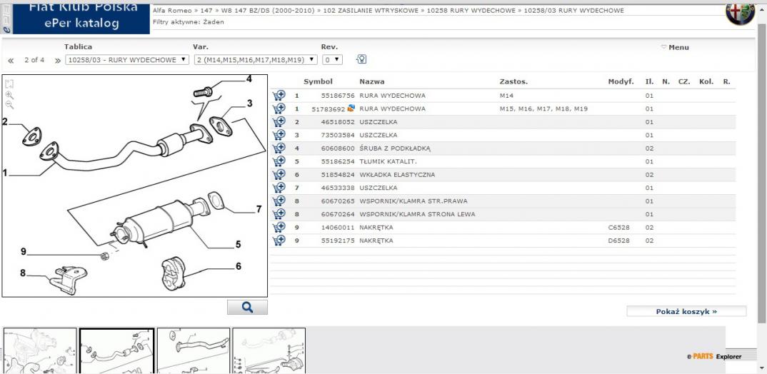

Nie ma. Eper też potwierdza.

Ma. Eper to potwierdza.
Nr 9
Oczywiście starsze nie miały. A po co kolega chce ją diagnozować?

Z VIN-em możnaby dokładniej sprawdzić, bo tylko jakies wypusty na Belgię, albo końcówki produkcji mogły mieć (M87, M88, M91, M92, M94).

CF4 mają sondy.

Chce zdiagnozować bo właśnie wydaje mi się że nieco dużo mi Ala zaczęł palić i chcę zobaczyć czy tam jest wszystko ok, przepływka wymieniona na nową i też jej szkoda. To jak pod powiecie?? Dla ciekawskich VIN zar93700003331424.
