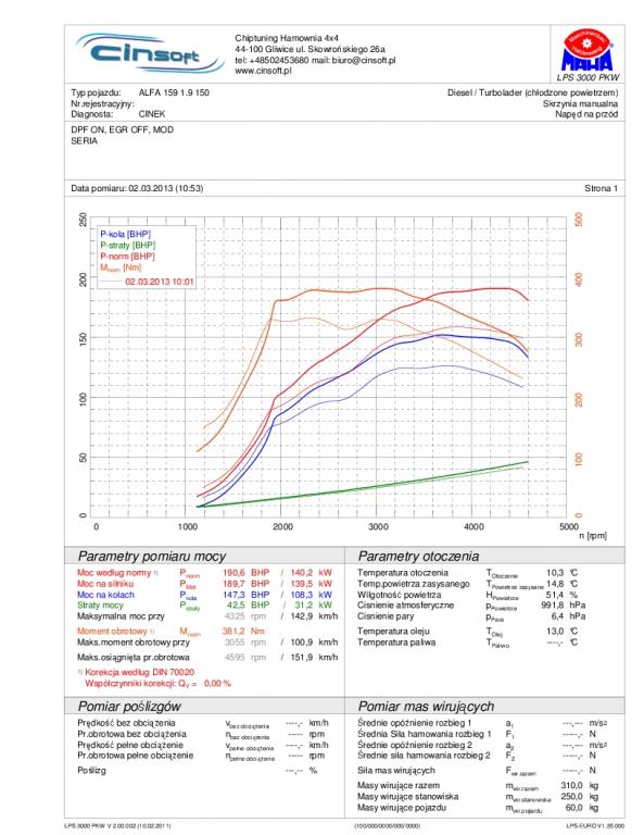

    U mnie turbodziura była zawsze, nieważne czy jak kolektor był jeszcze sprawny, czy znacznie później jak się już porozszczelniał, czy po próbie regeneracji, czy po usunięciu klap, czy po częściowym zaślepieniu EGR, czy po wymianie czujnika doładowania, czy po czyszczeniu EGR, przepływki, klapy gaszącej itp Po prostu, zawsze jak na zewnątrz było cieplej niż 5-10C, to była turbo dziura ok 2500obr.
    Dopiero wyeliminował mi ją Cinek (tzn zostało tak ze 2-3Nm w dół na charakterystyce, a było ok 20Nm) jak robiłem chip i pełne zaślepienie EGR - popatrzcie sami na zbiorczy wykres przed i po, na krzywą momentu pomarańczową po modzie, i tą poniżej przed:

    Turbo dziura ok 2500 obrotów? Chyba nie wiesz do końca co to "turbo dziura"
