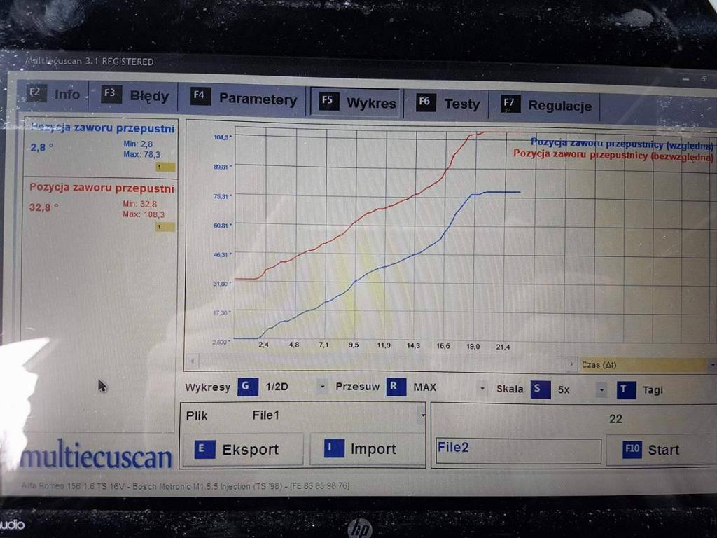

    Panowie szybkie pytanie, w innym temacie mam problem z moją 156 1.6 TS, miałem przepływkę z wkładką 044, po eper i wszelkich schematach wychodzi że mam mieć 030. Kupiłem oryginał Boscha i dalej pokazuje to samo, czyli maks 360 kg/h przy odcince, czyli tyle co moja stara przepływka. Dodam, że wartość oczekiwana ze sterownika na wolnych to 5,4kg, przy rzeczywistej 9,6kg/h a przy odcince oczekiwaną pokazuje tylko 18kg/h a rzeczywistą mam prawie 360kg/h.. Czy powinno tak być w Me 1.5.5 ?

    Dziwne
    A co pokazuje przepustnica w tym czasie?

    Wartości przepustnicy:

    Mam też błędy sondy integratora sondy, ale pojawiają się tylko gdy jeżdzę na gazie. Przez 200 km na samej benzynie ich czysto.
    Mógłby ktoś z 1.6 TS 120 z ME 1.5.5 sprawdzić czy wartość oczekiwana u nich się zgadza?

    A to Ty i LPG masz .co do błędu sondy to LPG do regulacji.
    A i reszta pewnie jest wynikiem złej regulacji lpg

    Tyle, że lpg do wartości oczekiwanej powietrza na sterowniku i rzeczywistej to za bardzo nic nie ma.
