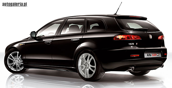

Parę godzin temu zakupiłem przez alledrogo felgi 17" o szerokości 7J. I teraz zastanawiam się czy nie wtopiłem z tą szerokością. Patrząc po specyfikacji producenta wszędzie widzę minimum 7,5J.
Zamierzałem wrzucić na to opony 17/225/45 ale teraz już się zaczynam zastanawiać czy nie wyjdzie z tego paskudny balon. Czy ktoś z Was ma felgi 7J/17" i opony szersze niż 215?
Czy możecie doradzić mi jakąś konfigurację do tej felgi?
Obawiam się tym bardziej, że aktualnie mam koła 18" z oponami 235/40 i różnica będzie zbyt drastyczna.
Link do felg: http://motoallegro.pl/alufelgi-5x110-17-cali-opel-tanio-i2285114478.html
Oto jak sobie wyobrażałem tą felgę na mojej Belli:
Ostatnio edytowane przez rynqu ; 23-04-2012 o 15:09
Już nawet nie o opone chodzi tylko o to czy ta felga Ci wejdzie7J i do tego jak bys miał zaciski Brembo to może być problem... Choć z drugiej strony felga ma ET38 więc może to troszke podratuje sytuacje
Poza tym w przypadku felg 17" producent zaleca opony 225/50 więc jak założysz 225/45 to balon z tego raczej nie wyjdzie.
