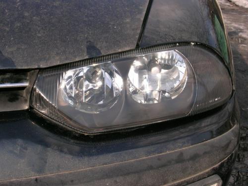

    co prawda nie dokładnie dzisiaj ale :
    konserwacja silniczka wycieraczek ( zaśniedziałe styki i problemy z działaniem wycieraczek )
    naprawa ( diagnoza ) prawego światła STOP
    i najważniejsze :
    GTA LOOK
    zdjęcie zderzaka ( dokładniej obluzowanie - nie sciągaliśmy całego )
    nakładki GTA jeszcze chwilke poczekają

    Zdaj relacje krok po kroku jak ogarnąłeś te lampy swoim sposobem

    zieloo - korzystałem z opisu Rogera ( dział "zrób to sam" )
    z tym że piaskowanie musiałem zastąpić ręcznym działaniem
    a reszta podobnie ( podgrzanie opalarką , rozklejenie , usunięcie resztek kleju ,
    klosze - papier wodny , pasta lekkościerna , polerowanie maszynowe ,
    "ramka" - usunięcie papierem tego chromu , odtłuszczenie, lakier czarny mat ,
    a potem już tylko sklejenie lamp silikonem
    p.s.
    koszt : lakier 19zł , silikon 14zł , papier 3zł ( 3 arkusze różnej gr po 1zł szt. ) , pasta 8zł :-)

    No fakt Roger to specjalista od gta look .Mam jego lampy i są git.piaskowanie daje lepsze efekty
