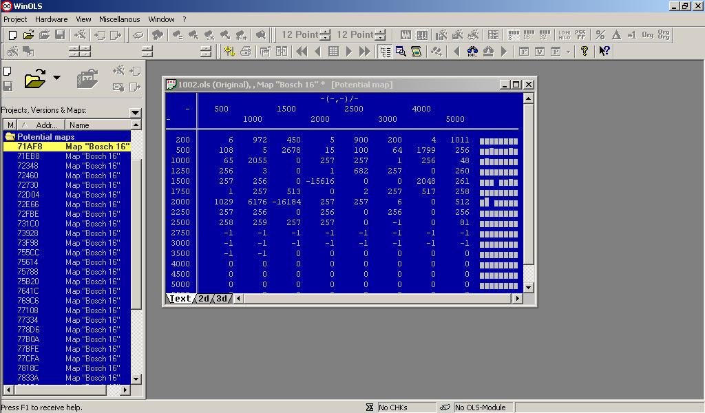

    Czy któryś z forumowiczów może mi objaśnić, która mapa (36 potencjalnych map) jest od czego .
    Rom 166_2.4Jtd_340_752.
    Z góry dziękuję:
Nazwa:	winols.JPG
Rozmiar:	108.3 KB

    nie opieraj sie na mapach automatycznie znalezionych przez WinOlsa, gdyz kika waznych map nie jest wykrywanych przez funkcje Auto Detection , trzeba je znalezc recznie ...

    już zdążyłem się doczytać tego na kilku innych forach. Aczkolwiek muszę znaleźć jakiś punkt zaczepienia, żeby cokolwiek dalej robić z mapami.
