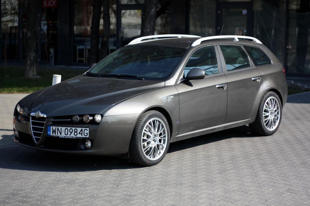

  5. #5705
    Użytkownik Rowerzysta Avatar Woopy
    01 2014
    AR 159 SW 2011r 2.0 JTDm 170KM
    69
    Tak wygląda 18" OZ BOTTICELLI 5x112 ET 35 z oponami 235/45/18 Nexen'a. Zawias oryginalny.
    Sporo było roboty:
    - Toczenie oryginalnych pierścieni centrujących z 57 na 65.1
    - Powiększanie otworów z 15 na 16mm
    - Zmiana mocowania śruby z kuli na stożek, więc to nie prawda że każde alu ma stożek.
    Śruby pływające z gitcar. Wczoraj zrobiona trasa i nic nie telepie. Jest cicho i komfortowo. Jestem bardzo zadowolony.
    Foto poglądowe tutaj, reszta w dziale Nasze Belle -> http://www.forum.alfaholicy.org/nasz...ml#post1603200
Nazwa:	1.jpg
Rozmiar:	93.2 KB

  8. #5708
    01 2014
    69
    Na moje oko coś by się tam jeszcze zmieściło. Te koła wystają 6mm na zewnątrz względem serii. Myślę że jeszcze z 5-6mm miejsca jest.

    Wzór ładny , ale z tej perspektywy nie wygląda na 18'
