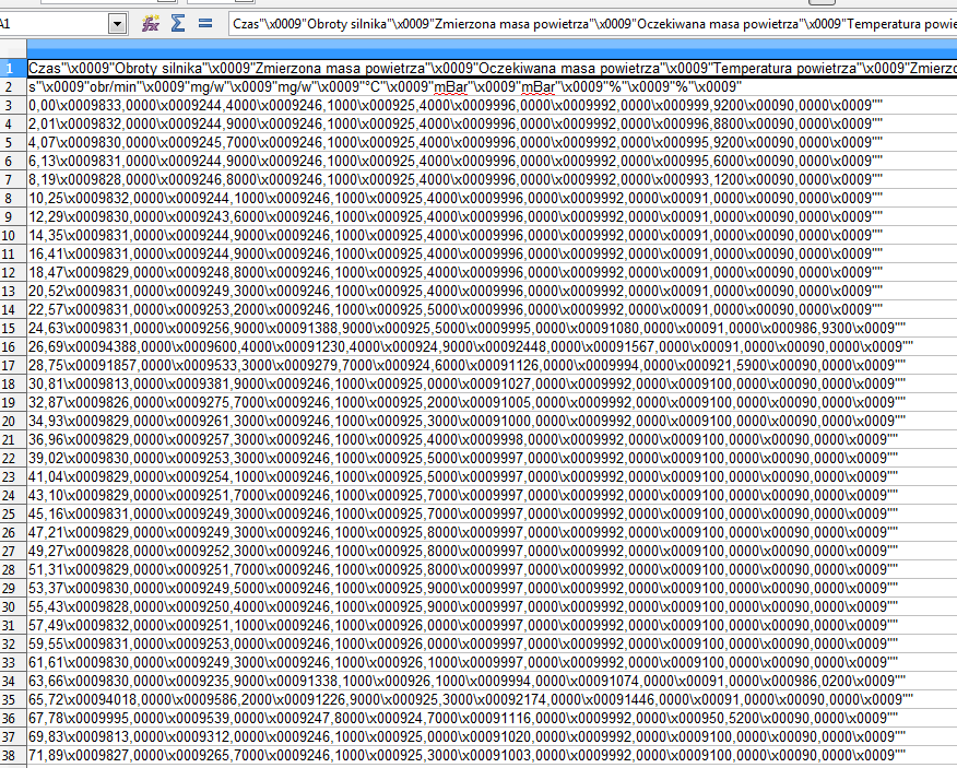

    Wyczyściłem dolot oraz EGR i co ciekawe u mnie się zacinał raz zamykał raz nie, zaobserwowałem ze elektromagnes działał ale zawór się nie cofał. Nie tylko odkręciłem egr od kolektora ssącego ale również odkręciłem ten elektromagnes od zaworu i tam było dużo sadzy którą usunąłem i wykąpałem zawór w benzynie z tego wynika ze sam elektromagnes działa prawidłowo ale przez nagromadzona sadze nie zawsze sprężyna była wstanie cofnąć zawór co skutkowało uchylonym EGR i uciekaniem doładowania jak narazie pomogło reakcja na gaz jest, wchodzi na obr od samego dołu. Muszę jeszcze sprawdzić jakie teraz będą wskazania przepływomierza A kolego @sadero rozumiem ze nie patrzyłeś na moje logi ?

    Cytat Napisał matias21 Zobacz post
    to nie jest wina egra u siebie go nie mam od wielu lat i mam tą zmułe to jest kwestia podciśnień i tych maleńkich wężyków.
    W takim wypadku powinieneś widzieć dym za sobą. Tak objawia się niedoładowanie. Chociaż jak jest niewielkie...
    Tak czy tak powinno to być widoczne w logach.
    Cytat Napisał albert51 Zobacz post
    Nie, bo u mnie wyglądają tak:
Nazwa:	loogi.png
Rozmiar:	80.3 KB
  7. #57
    07 2012
    Świętokrzyskie, Staszów
    Alfa Romeo 159 2.4 200KM
    88
    U mnie tez tak wygląda, ale włącz Fes i tam w zakładce wykres(F5) importuj plik i będzie ok. A do exela to nie wiem jak to prawidłowo zapisać
  8. #58
    02 2011
    RAV4 / Ducati Diavel Carbon
    3,133
    Tylko w excelu (polecam http://pl.libreoffice.org/) można sobie spokojnie porównywać parametry. O to właśnie chodzi. Bo tak, to by wystarczył sam screen.
