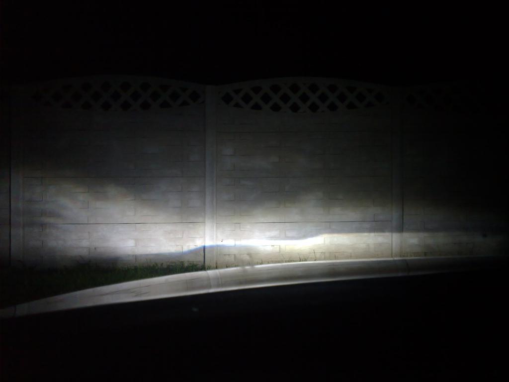

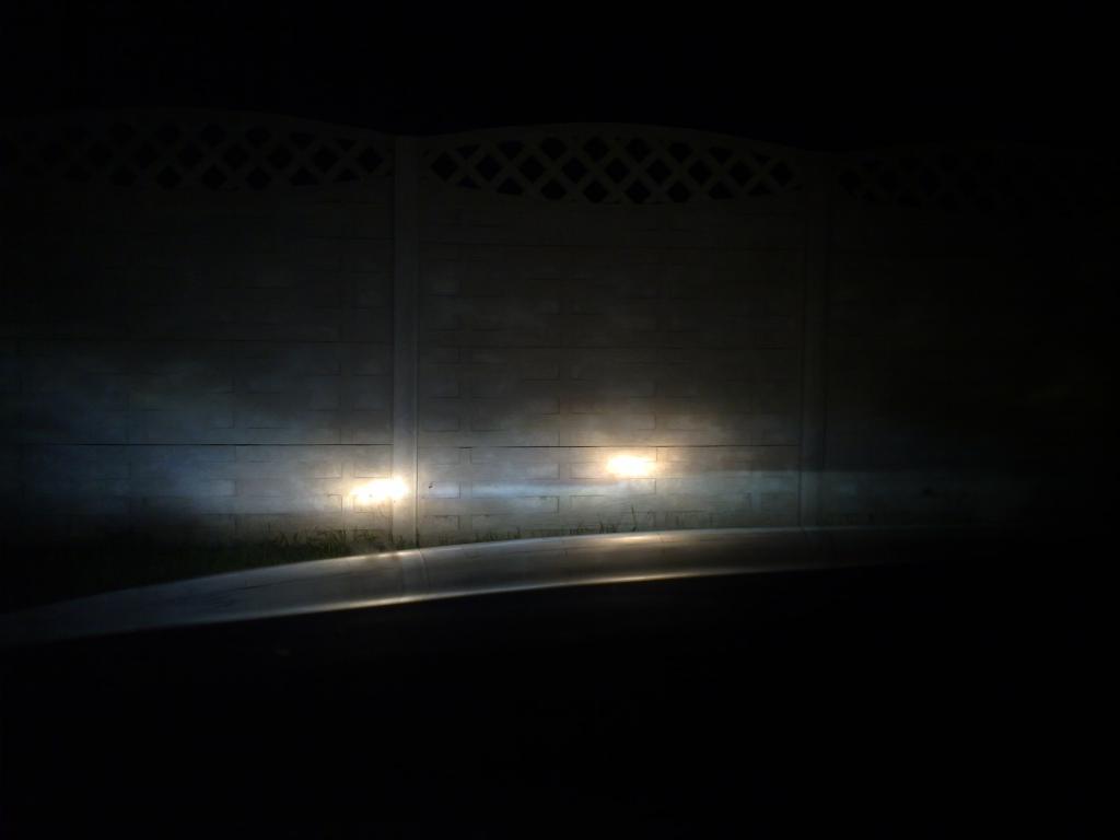

    Odnośnie poprawnie działających świateł kaac`a to ja bym się przyjrzał regulacji świateł. Jest pewien że mijania poprawnie są ustawione??? Kaac, podjedź nocą pod ścianę i zrób foto jak wygląda linia odcięcia dla mijania i zaraz w tej samej pozycji dla drogowych.

    Wystarczy przed ścianą.

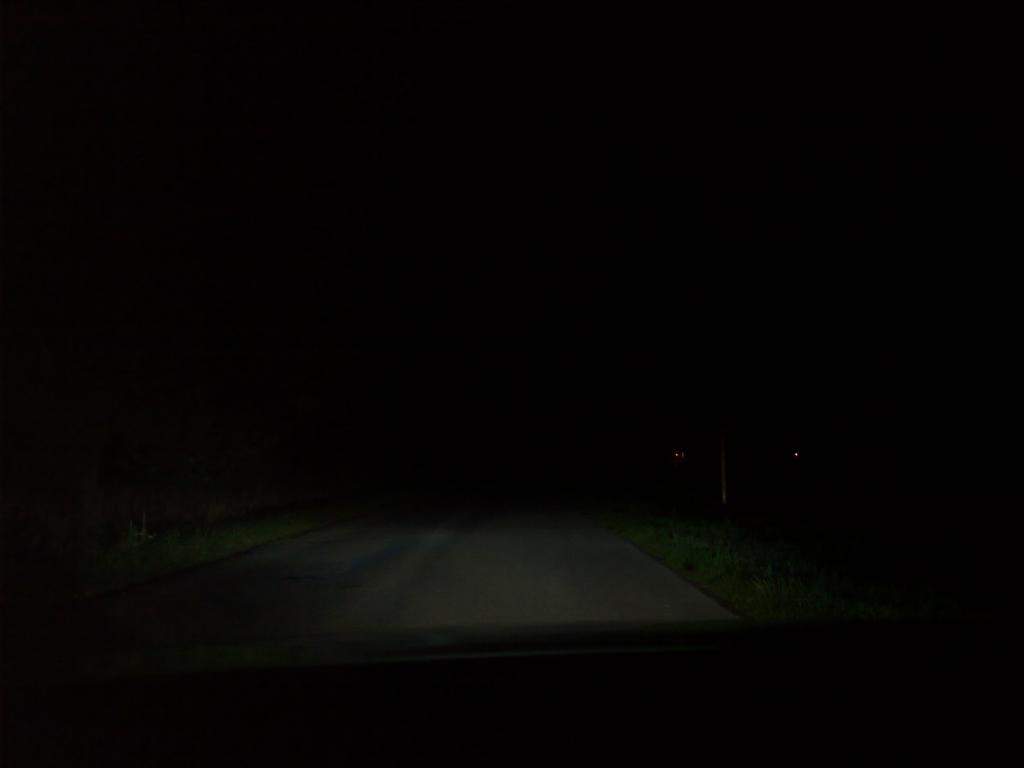

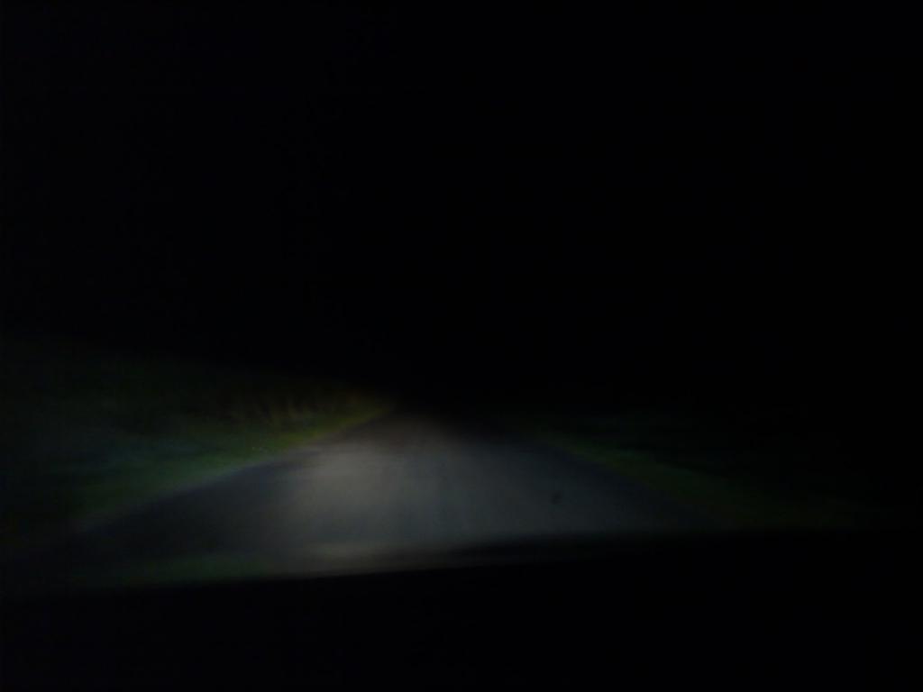

    Także tutaj macie w terenie jak i przy ścianie

    Według mnie masz źle ustawione światła mijania. Lewe świeci niżej prawe wyżej.
    Górne odcięcia muszą być na tym samym poziomie.
    Pozatym ten lewy świeci jakoś dziwnie. Dobrze zamontowałeś soczewke? Wygląda jakby była do góry nogami...
    Swiatło powinno padać poniżej lini odcięcia tak jak w prawym. A u Ciebie lewy daje światło powyżej lini odcięcia... Chyba że na zdjęciu tylko tak się wydaje.

    lewe światło ma odbłyśnik z jednej strony zdarty..
