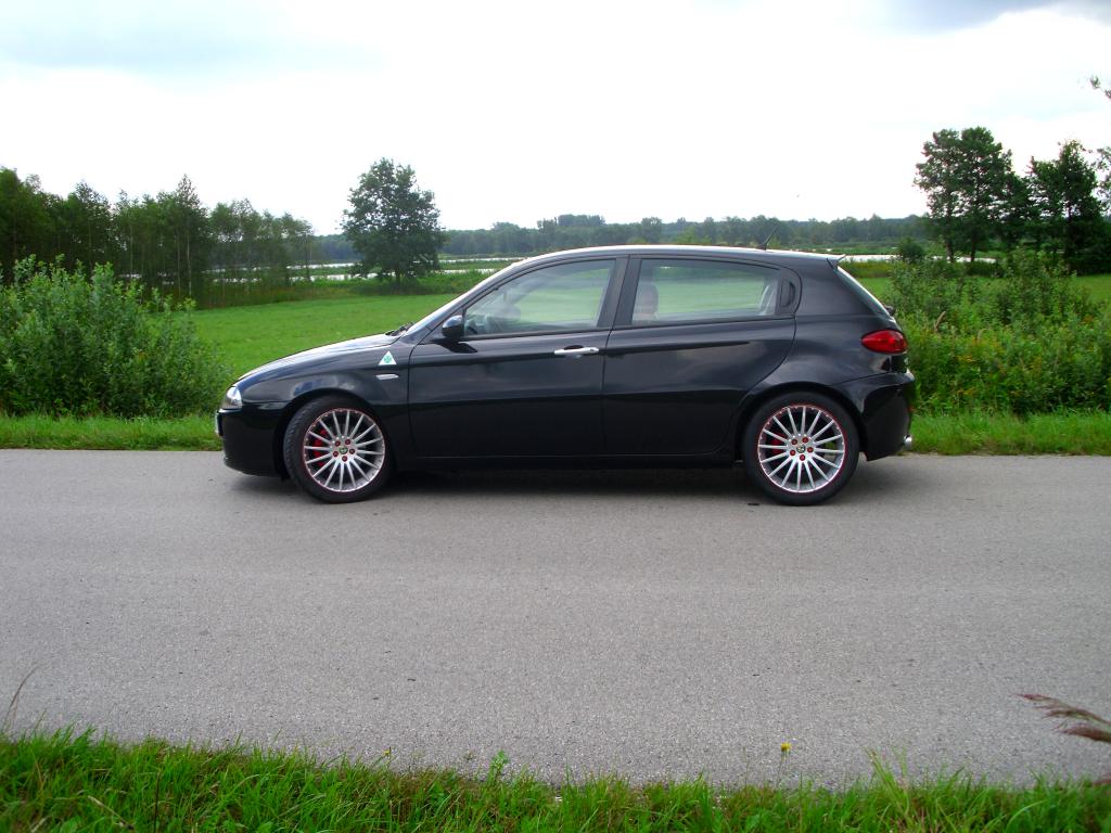

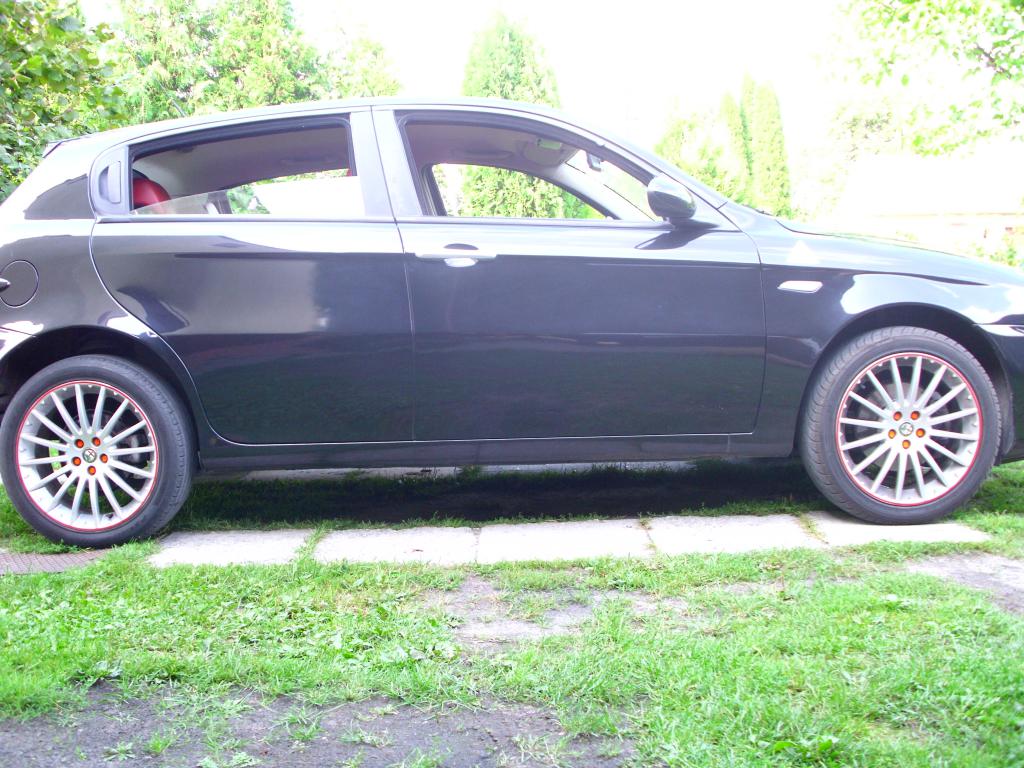

    Moja 147 ma założone same sprężyny Novitec -45mm na oponie 215/45/R17 i fajnie wyglada.. dużo twardziejsze auto jest
    Po
    Przed :
Nazwa:	NNOOVVIITTEECC.jpg
Rozmiar:	111.8 KB
ID:	147808   Kliknij obrazek, aby uzyskać większą wersję
Nazwa:	IMG_0624.jpg
Rozmiar:	142.0 KB

    W każdym razie możesz obniżyć -30mm (zestaw eibach pro-kit obniża -30 przód i -40 tył - żeby auto stało równo) ale będzie obcierać z tyłu.. niestety.. ratunkiem jest opona 215/40/18.. albo jeszcze węższa lub węższa felga..
    @gizmo1988
    zestaw springów noviteca obniża również -30 przód i -40 tył jak eibach.. i to widać po fotkach .. -45mm byłoby niżej wiem z doświadczenia
