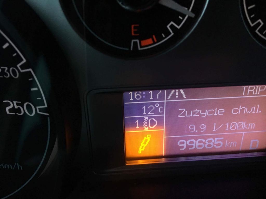

Ja kupiłem dwie nowe cewki i założyłem z firmy ridex, wszystko pasuje na poczatku myślałem że nie będą pasować bo mają krótsze gumki. Ale działają, nadal mam problem z lekkim poszarpywaniem przy odpalaniu oraz podczas delikatnej jazdy. Dodatkowo dziś pokazała się żółta kontrolka ale nie wiem co ona oznacza, przejechałem autem z 5 km wróciłem do domu i zaraz podłączyłem komputer ale błędów brak
Jakiś problem z wtryskiem paliwa. Ciekawe czy ma związek z tymi cewkami.
Panowie to nie jest kontrolka od żadnego wtrysku. Skoro podłączenie pod ECU nie daje błędu to proste, że trzeba się z inną centralką połączyć. Tutaj będzie to prawdopodobnie problem aktywnego zawieszenia...
