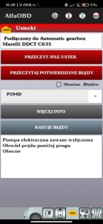

    jedna apka sczytała mi błąd P290D i teraz nie wiem czy to skrzynia - TCT gearbox fault: P290D, End of line/service self-calibration
    czy może ogólny błąd związany z katalizatorem i jego czujnikami? bo tak ten błąd identyfikuje wpisanie luzem w google "P290D"

    Tak wyglądają przejściówki które wpinasz pod zakupiony przewód: https://allegro.pl/oferta/adapter-el...iat-5946505060, druga sprawa że jeśli chcesz sprawdzić błędy TCT to musisz wybrać ten moduł z listy i dopiero potem próbować, teraz łączysz się tylko z silnikiem więc nie dziw się że tam nic o skrzyni nie ma.
