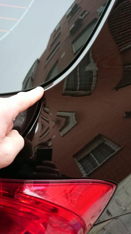

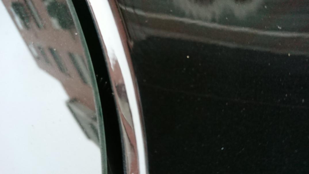

  6. #56
    Użytkownik Świeżak Avatar perlim121
    10 2009
    Madryt
    była 156 SW ....teraz Giulietta 2.0 JTDM
    179
    Siłowniki są oryginalne liftomaty
    Dołączam zdjęcia....

    Cytat Napisał perlim121 Zobacz post
Nazwa:	DSC_1437.jpg
Rozmiar:	56.0 KB
Nazwa:	DSC_1438.jpg
Rozmiar:	37.6 KB
    Ty to niby jakie tam mają być szczeliny? Może ma się to na głucho zamykać? Może u mnie jest minimalnie mniejsza, ale trzeba się przyglądac, żeby coś tam dojrzeć. Myślałem, że te sprzężynę to u ciebie można z zewnątrz dotknąć. Daj se spokoj.

  10. #60
    10 2009
    Madryt
    179
    tak ma być,ze je widać...
    przyglądałem się na parkingu innej alfie i akurat tak słońce padało na samochód ze bardzo dobrze było widać te amortyzatory
    co do popuszczenia o obrót to później jednak nie da się spiąć amorka z uchwytem
    ale jest git
