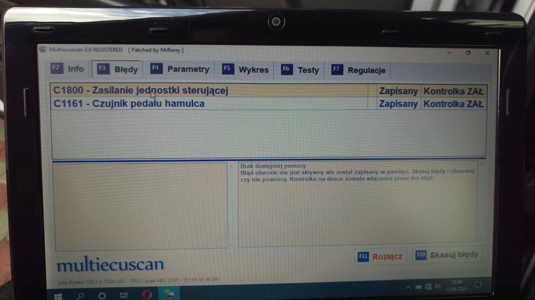

    Aktualizacja tematu wygląda tak, że auto postało tydzień nie ruszane, w sobotę wziąłem się za sprzątanie, trochę mi zeszło (z 4h) z włączonym radiem bez zapłonu i wygaszonym monitorem nawigacji.
    Mam DPF Monitor na którym na koniec sprawdziłem napięcie akumulatora i było około 11,7V.
    W niedzielę miałem do zrobienia trasę około 200 kilometrów, auto odpaliło normalnie bez problemu i jeszcze przed domem po mini slalomie między autami wyskoczyły kontrolki toru jazdy i hill holder... mimo to postanowiłem jechać dalej. Na całej trasie takie kontrolki wyskakiwały bez żadnej reguły, nie ważne czy na drodze ekspresowej czy na drodze między wioskami jadąc po dołach, co chwilę pojawiały się te same komunikaty czasem tylko o kontroli toru jazdy a czasami też i hill holder.
    Dzisiaj sprawdziłem całe auto komputerem, poza problemem z światłami stopu z którymi walczę tydzień ale chyba contact spray załatwił sprawę (psiknąłem na styki w lampach i na kostkę przy czujniku hamulca), znalazłem w ABS błąd "C1800 - zasilanie jednostki sterującej" Po zasięgnięciu informacji w Internecie podłączyłem auto do ładowania i wieczorem spróbuję się przejechać, ewentualnie jeszcze wezmę komputer i na bieżąco będę patrzeć co się dzieje. Nie wiem gdzie szukać przyczyny pojawienia się takiego błędu w komputerze, tym bardziej nie rozumiem dlaczego przez 200 kilometrów te błędy pojawiały się i znikały.
    Jutro postaram się zasięgnąć informacji na ten temat w ASO i ewentualnie gdy błędy nadal będą się pojawiać wrócę do starego akumulatora na test, nowy akumulator mam jakoś od grudnia.

    Wg mnie temat jest prosty...Akumulator jak i czujnik pedału hamulca do wymiany.

    Tak jak napisałem, po ładowaniu pół dnia akumulatora zrobiłem trasę około 15 kilometrów (tak, akumulator ma ładowanie w trakcie jazdy, około 14,09V)
    Już cieszyłem się, że problem zniknął, zaraz pod domem to samo i to dwa razy pod rząd hill holder oraz kontrola toru jazdy te dwa błędy po dwa razy, pojawiły się i cisza. Jutro jeszcze raz sprawdzę komputerem ABS.
    Cytat Napisał micorl Zobacz post
    Tak, też tak uważam. Jutro postaram się włożyć na próbę stary akumulator, który miałem do tej pory. Nie było z nim problemów zmieniłem go ponieważ miałem okazję zakupu nowego...
    Aktualizacja.
    Sprawdziłem dzisiaj ABS komputerem i pojawił się jedynie błąd "C1161 - Czujnik pedału hamulca" Czujnik już zamówiłem, aż jestem ciekawy czy to on stworzył mi tyle problemów.
    Aktualizacja.
    Po wymianie czujnika cisza i spokój, żadnego błędu nie ma, postaram się to potwierdzić po zrobieniu większej ilości kilometrów.
