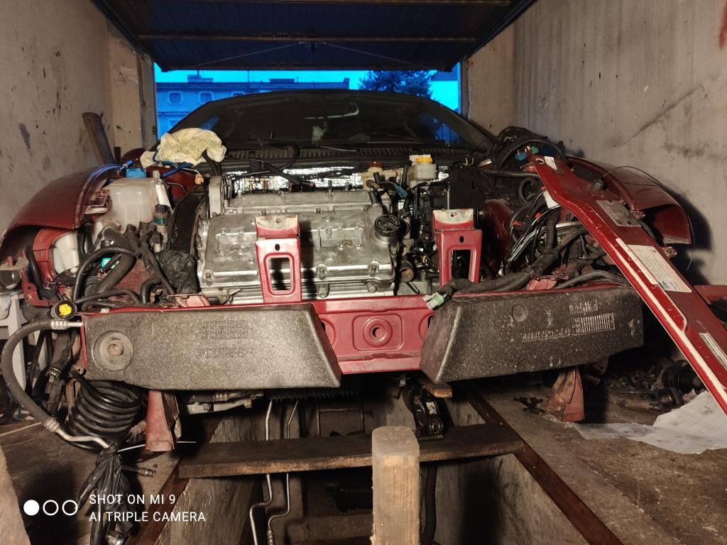

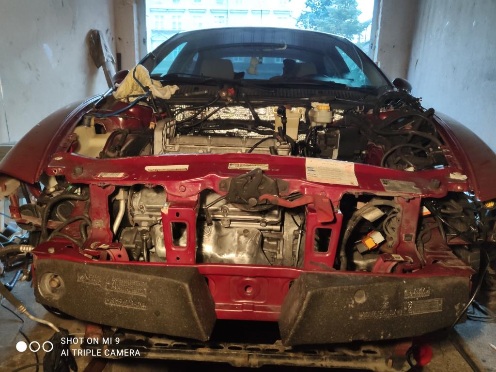

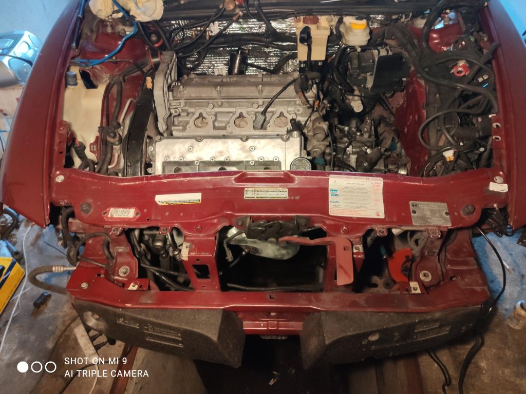

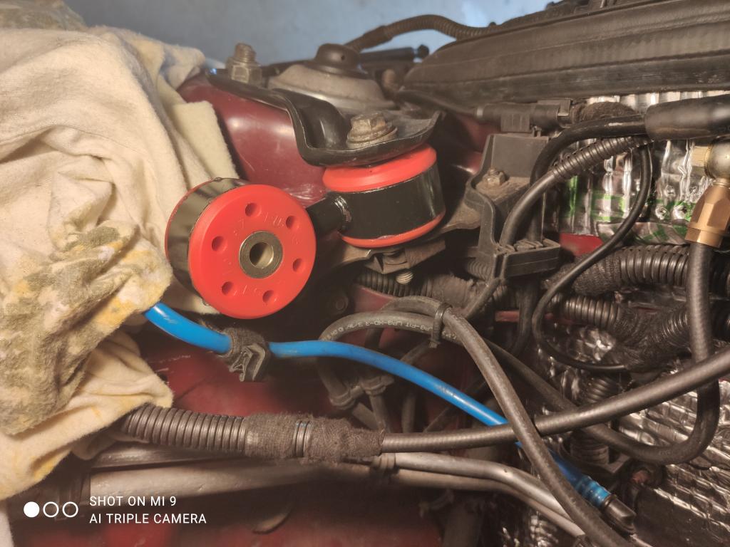

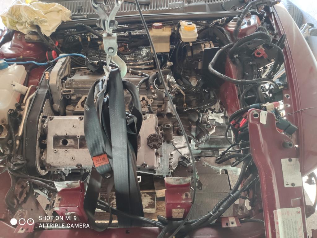

    Silnik już zamontowany. Teraz zostały pierdoły typu: poprawienie rurek wspomagania gdyż zostało ono nie zmienione z wersji T.S (w pewnym sensie). Chłodniczka spiralna wspomagania została na swoim miejscu. Zmiany są tylko przy grodzi na wejściu i w wyjściu ze zbiorniczka wyrównawczego. I właśnie ów chłodniczka może stanowić pewne problemy z kolizją z uchwytem silnika. Muszę sprawdzić odstęp przewodów chłodniczki wspomagania od paska urządzeń dodatkowych. I oczywiście jak pech to pech - muszę wymontować lewą półoś gdyż podczas skręcania jej ze skrzynią pękła guma przegubu wewnętrznego.
    Osłona termiczna kolektorów wydechowych przy grodzi już zamówiona.
    Zbiornik wyrównawczy chłodzenia silnika mam już nowy lewostronny. Stary trzeba tylko zdemontować, ale to są już szczegóły.
    Btw: pokrywy wałków rozrządu zostaną pomalowane farbą VHT kolor czerwony taki fajowy baranek
    Kilka fotek poniżej.
