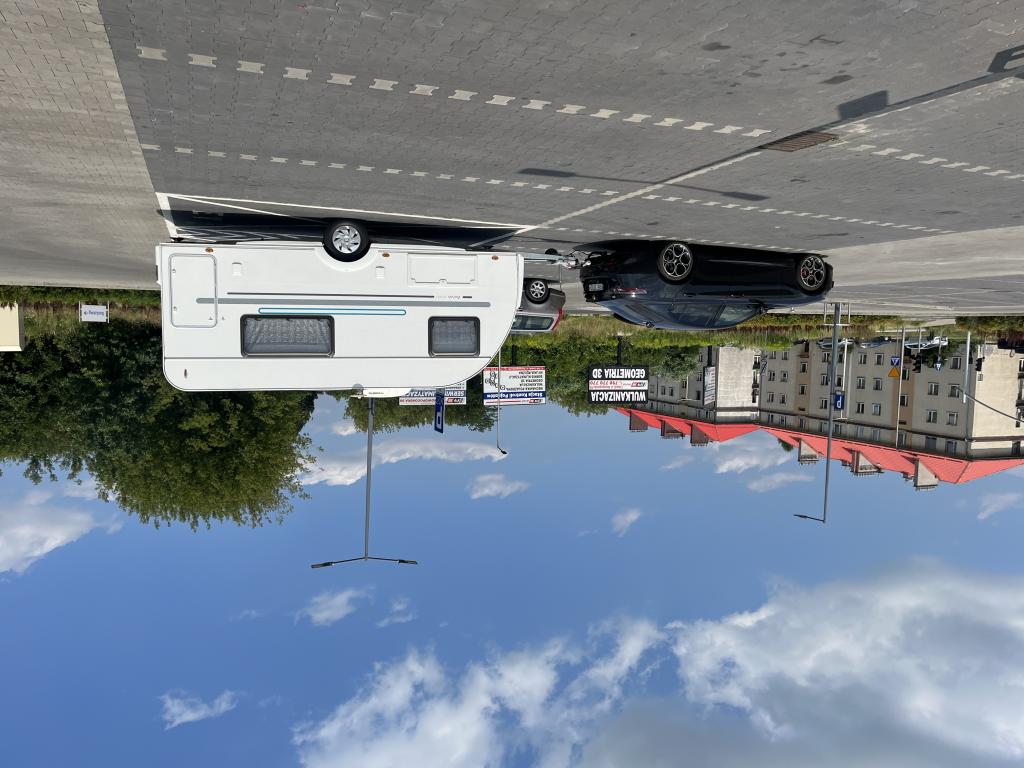

    Trochę profanacji dla ortodoksów Giulia Competizione z LPG i hakiem
Nazwa:	88E49568-3DAF-4A18-810D-868593F04AC2.jpg
Rozmiar:	98.6 KB
    Producent haka to Steinhoff.
    Ostatnio edytowane przez Dzakart ; 15-07-2024 o 18:45

    Jakie zuzycie lpg i dotrysk w takim zestawie ?
  10. #60
    11 2014
    Giulia 2.0 LPG :)
    11
    Cytat Napisał bronek90 Zobacz post
    Brak danych niestety, to pierwszy wyjazd tym autem z przyczepą, do tej pory na postawie niecałego 1kkm spalanie to niecałe 10l LPG i około litra (na oko) PG. Z przyczepą średnie wg komputera pokazuje 14,9. Oscyluje, ze zamknę sie w 15l gazu i ze 2-3 l benzyny na setkę.
