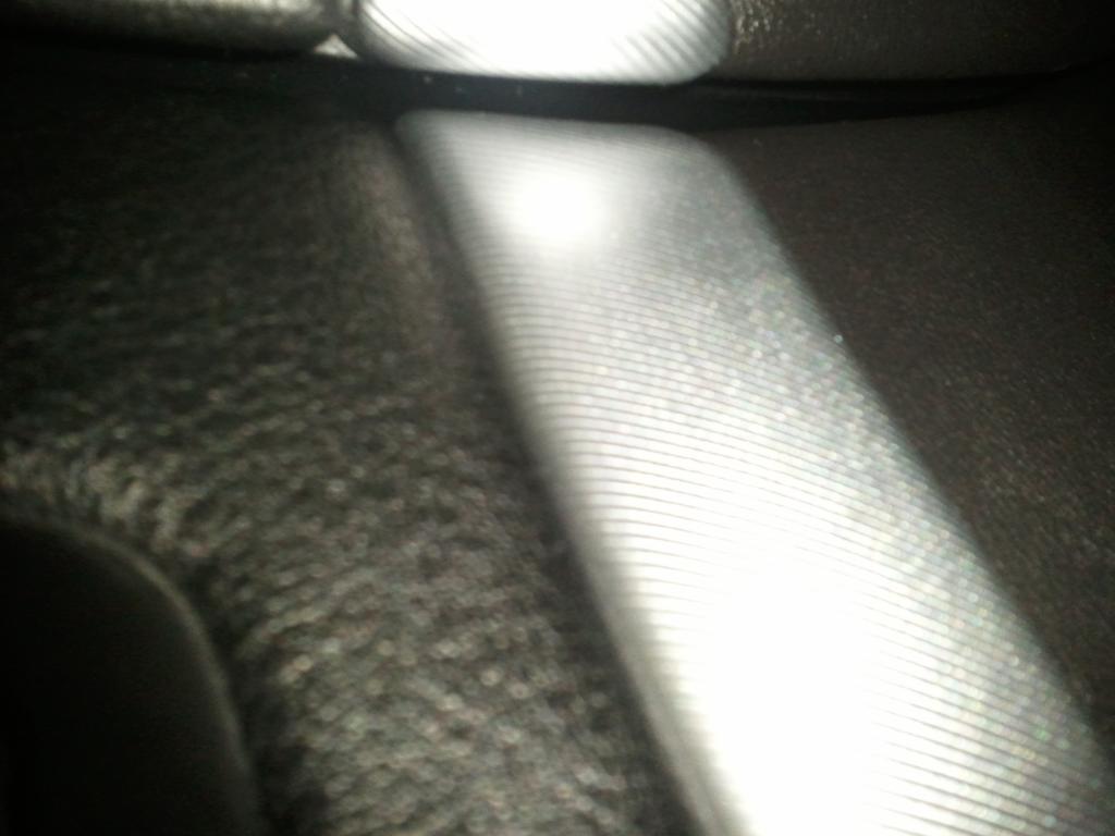

    Wrzuć zdjęcie. Jeśli kolor jest złoty to duże prawdopodobieństwo, że to prążkowane aluminium. Standard w wersji Distinctive.

    Co do plastików, mam coś takiego:
    z tym że nie jest to okleina ze wzorem bo jak się po tym przejedzie to jak po "tarce". sorry za zdjęcia ale jest noc i lipa ze światłem bo odbija flesha jak hu..... . Nie mogę ogarnąć czy to plastik, ale coś czuje że nie bo jest podrapany a nie ma przetarć tylko rysy. Myślałem nad oklejeniem ale przez tą "tarkę" chyba nic z tego.

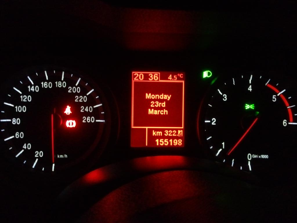

    Kolejne pytanie. Podobno wersje przed liftowe miały czerwone podświetlenie zegarów, a u mnie są białe
    czy to zależy od wersji? tak jak tu piszą http://www.forum.alfaholicy.org/159_...e_zegarow.html moja alfa 2006 rok, czerwiec jc.

    Masz alu....przecież jest nawet "zimne"[emoji4] To jest blacha alu na plastikach umieszczana.
