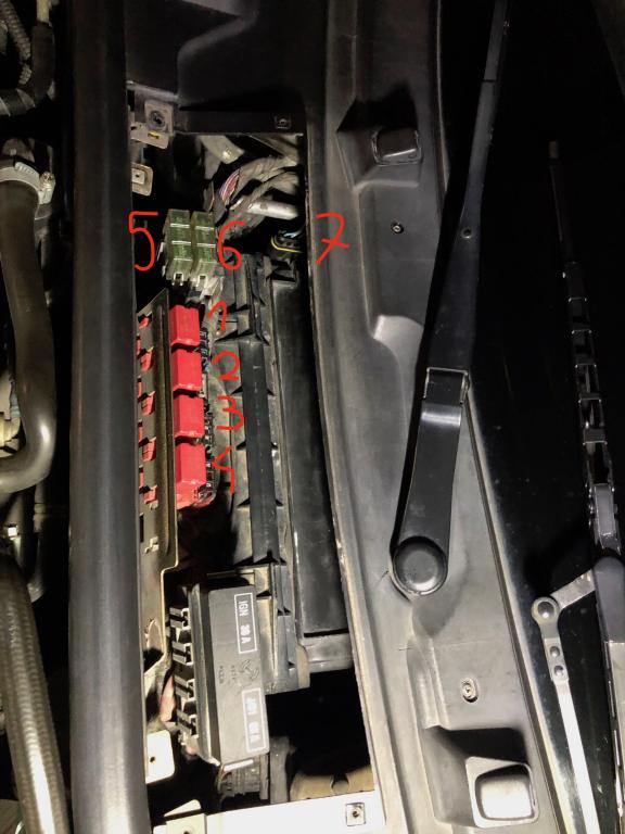

    Mój problem z niedziałającym nawiewem się uspokoił na kilka miesięcy aby dziś powrócić w mega upał i mega deszcz. Gaszenie i odpalanie nie przyniosło efektu. Postanowiłem w ciemno wymienić zakupiony ostatnio sterownik klimatyzacji jednak bez efektu. Powróciłem na podszybie aby jeszcze raz sprawdzić przekaźnik i bezpiecznik. Myślałem, że to skrajny od pasażera ale po zwarciu uruchamia się pompa w baku. Podpowiedzcie proszę, który to przekaźnik i bezpiecznik od wentylatora nawiewu. Według mnie:
    1 - pompa paliwa
    2 - ?
    3 - imo ?
    4 - rozrusznik
    5 - ?
    6 - ?
    7 - kosta wentylatora
