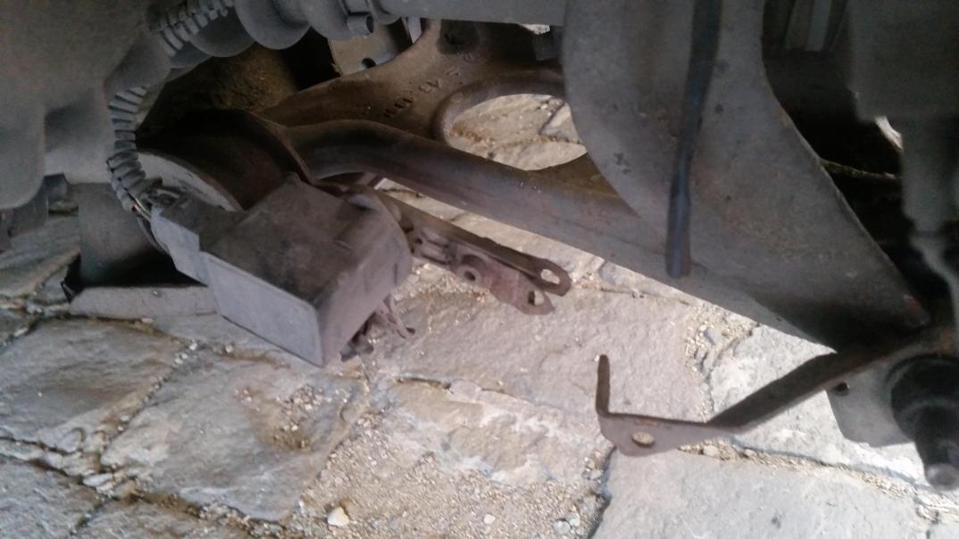

    Panowie, prośba o zdjęcie lub informacje jak powinien być zamontowany czujnik z przodu. U mnie było coś kombinowane i wygląda to tak:
Nazwa:	czujnik xenon przód.jpg
Rozmiar:	74.9 KB
    Czujnik nowy jest, zamówiony mam korbowodzik( cięgno) i uchwyt do wahacza.

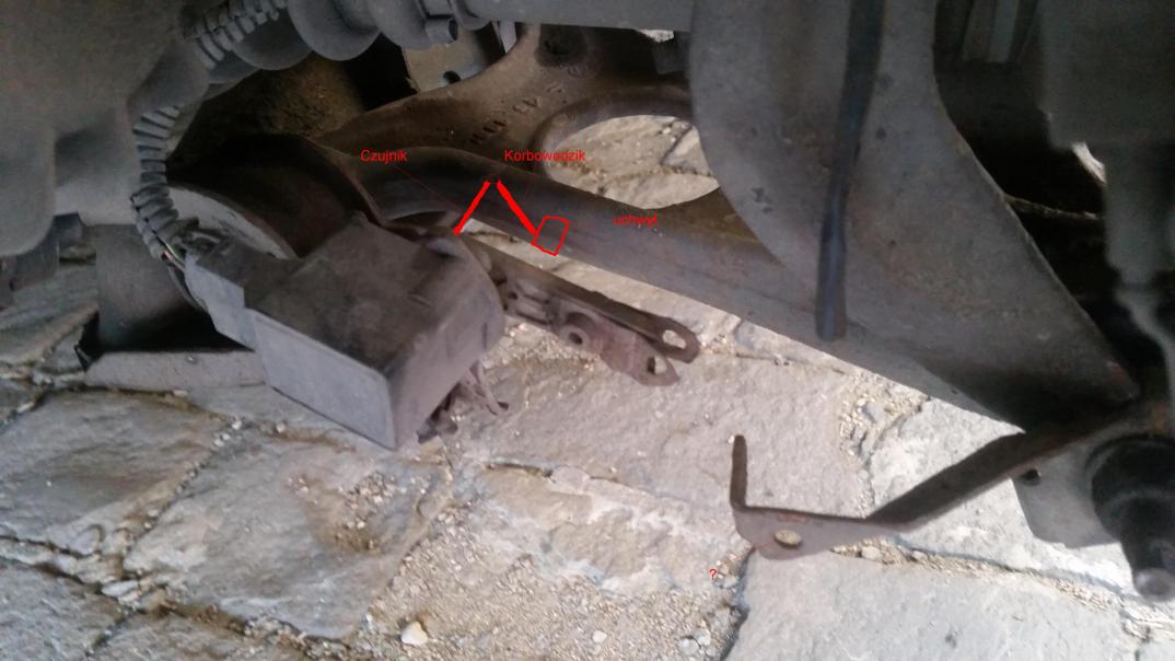

    Czy montaż powinien wyglądać tak ? :
Nazwa:	czujnik xenon przód 1.jpg
Rozmiar:	76.0 KB
    A może do tej wystającej blachy po prawej stronie?

    Ty masz 156? W tym dziale raczej nikt nie będzie wiedział jak jest montowany czujnik w 156
