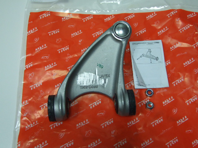

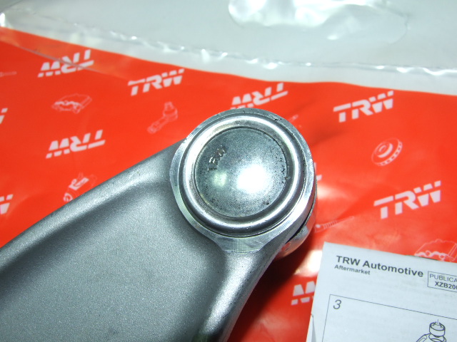

Jestem po dostawie TRW. Wklejam zdjecia jeszcze ciepłego wahacza. Jest to produkt z oficjalnej polskiej dystrybucji.
Ma sworzeń TRW i tuleje BOGE.
Mam jeszcze jeden temat

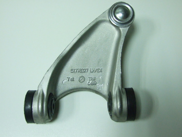

Wahacz który ma numer oryginału Fiata, odlew TRW C499, sworzeń nie ma oznaczeń TRW , tuleje nie mają BOGE.
Nie ma podstaw by podważać jego oryginalność.
Na zdjeciach które wstawił Twardy też nie widzę oznaczeń na sworzniu i tulejach.
O co chodzi ? TRW jest bardziej oryginalne od oryginału ?
Co więcej dam sobie rękę obciąć , ze poprzednia dostawa TRW od tego samego dystrybutora była bez wybitych znaków na sworzniu i tuleje no name. Nie byłem pewien wiec czekałem na dostawę.

TRW kupowałem do tej pory zawsze z sieci InterCars, górne wahacze zawsze miałem jak z górnego zdjęcia DamianaS tuleja BOGE sworzeń z wybitym znakiem TRW i szlifowany korpus z oznaczeń oryginału , tak samo wygląda TRW z sieci FAP tyle że jest nie szlifowane. Co do TRW bez tulei BOGE i znaków na sworzniu, miałem kiedyś w rękach, zakupił chłopak przez allegro i przyjechał na montaż, po 10tys km nie było co zbierać z tulei.
