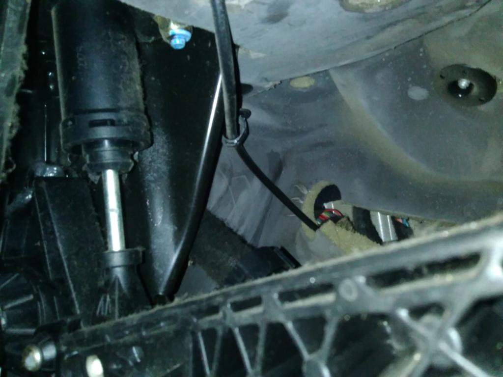

ID:	232000Czy mógłby ktoś zrobić zdjęcie gdzie dokladnie jest ta sprężyna bo wydaje mi się że u mnie jej niema. Poniżej foto jak to wygląda u mnie

    Sprężyna znajduje się powyżej miejsca, któremu zrobiłeś zdjęcie.
    Do wymiany sprężyny polecam wymontować skrzynkę z bezpiecznikami oraz pedał sprzęgła. Pracy jest więcej, ale tylko pozornie. W dodatku plastikowa tulejka łącząca pedał sprzęgła z pompką jest teoretycznie jednorazowa - trzeba się nagimnastykować, żeby jej nie uszkodzić przy demontażu. Za nową w ASO zapłaciłem kiedyś 40 zł...
    Dzięki za szybką odpowiedź jak wrócę z pracy obczaje temat bo ciężko chodzi mi sprzęgło.
