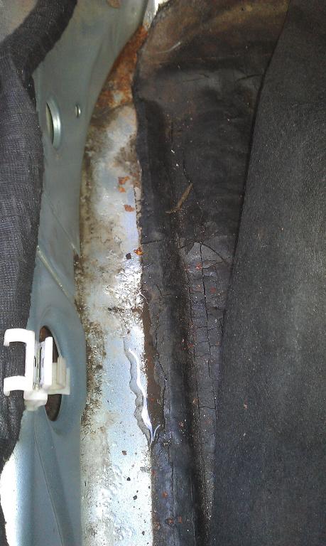

    Witam,jeśli można to podłącze się pod temat ponieważ mam ten sam problem z wodą pod dywanikiem kierowcy.Ja u siebie znalazłem tak mi się wydaje przyczynę,polewając wodą szybę po stronie kierowcy,szczególnie koło słupka,po podniesieniu dywanika woda zaczęła się sączyć koło progu,załączam zdjęcie aby to pokazać Kliknij obrazek, aby uzyskać większą wersję
Nazwa:	IMAG0685.jpg
Rozmiar:	60.8 KB
ID:	96639 Moje pytanie dotyczy teraz czy do wyciągnięcia jest szyba i ponownego wklejenia?czy może zatkane są jakieś odpływy i gdzie ich szukać?Z góry dziękuję za każdą radę i pomoc.Pozdrawiam

    Jak sie zdejmie lub odchyli nadkole, to powinien byc taki duzy owalny korek od strony słupka. Jest on też widoczny od wewnątrz. Przypuszczam ze on Ci odpadł i lezy gdzieś w progu, albo za nadkolem jesli nie wypadł całkiem. To dlatego woda sie dostaje tylko podczs jazdy po kałużach. Jak sie leje konewką albo węzem to sie tego nie wychwyci. Mialem ten sam problem
