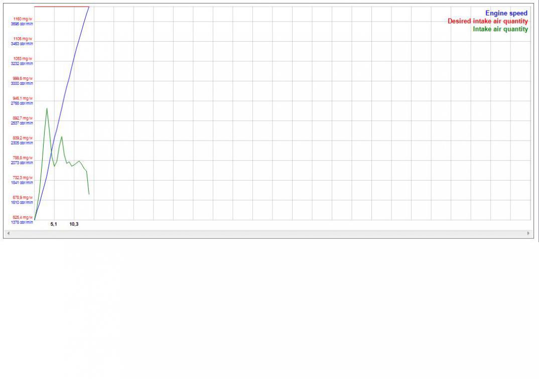

    Więc tak, prowizoryczna zaślepka pękła ale wszystko zostało na swoim miejscu, zastąpiłem ja blachą 1,5mm i podpiąłem przepływke
    I tak, przy pierwszym przelocie na 4 biegu od 1,5 tys do 4 tys z pełnym gazem wystąpiło przeładowanie... - dlaczego tak sie stało? ma ktos jakies pomysły?
    http://www.sendspace.pl/file/a9112f79baa711e34bb4978
    do tego te błędy:
    P1238 – air quantity 2
    P0238 – Boost pressure sensor
    P1236 – turbine/boost pressure signal (1)
    skasowałem błędy i pojechałem jeszcze raz:
    http://www.sendspace.pl/file/d89916ca2756965a5dd0b62
    i powietrze:
    http://www.sendspace.pl/file/7c1c0f21426de1f5483ed7f
    tu znowu od 2,2 - 2,5 tys obrotów widac spadek i było to czuc podczas jazdy.
    Wszystkie porady i komentarze mile widziane

    Za godzine ide do roboty i w robocie napisze ci co sie dzieje z twoi autem i co masz zrobic. Pozdrawiam
    To tak
    Na wykresach doładowania gdzie wystąpiło przeładowanie:
    Załącznik 87951
    Widać że zmienna geometria stała w miejscu i się nie ruszyła. Prawdopodobnie było to spowodowane wcześniejszym niedomykaniem się zaworu EGR przez co zmienna geometria nie pracowała i poprostu się zapiekła ( jest to element znajdujący się na wydechu i ma takie włąsności że jak nie pracuje to się zapieka i zaczyna się przycinać). Ale Już w drugim logu doładowania widać że zmienna geometria łopatek prowadnicy turbiny pracuje już prawidłowo (prawdopodobnie przez przygazowanie ją rozruszałeś):
    Załącznik 87953
    Jest to bardzo częste i najlepszym teraz sposobem żebyś już nie miał z nią problemów to nie jeździć po emerucku tzn po rozgrzaniu silnika (uwaga: nie na zimnym) jeździć w dość dużym zakresie obrotów tzn od czasu do czasu pociągnąć auto do 3000rpm i dopiero zmiana biegu. W drugim logu widać również falowanie ciśnienia doładowania co jest sztandarowym przykładem złej pracy przepływomierza a mianowicie nie osiągnięcie dolnego limitera parametru air mass flow. To i ciągłe wyrzucanie błędu P1238 kwalifikuje twój przepływomierz do wymiany. Dodatkowo można zobaczyć idiotyczne wskazania przepływomierza na tych logach z wskazaniami przepływu powietrza:
Nazwa:	przeplywka.jpg
Rozmiar:	54.4 KB
    Reasumując masz do wymiany przepływomierz oraz zawór recyrkulacji spalin (EGR) i co do jazdy nie jeździć po emercku. To wszystko, powodzenia i szerokiej drogi.
