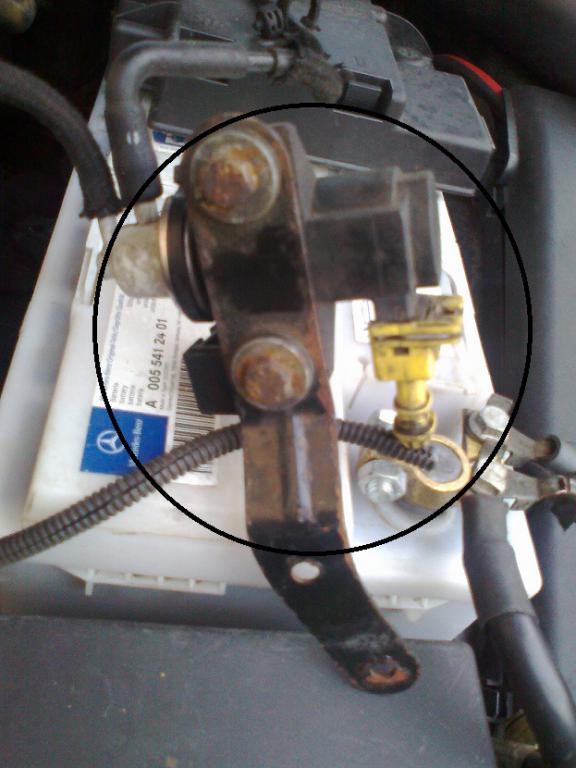

    1. Pytanie dotyczy umiejscowienia tych 2 czesci (fot.1 i fot 2) U mnie leza swobodnie nie wiem gdzie maja byc przykrecone i gdzie przychodza.... alfa przyjechala z czesciami nie przykreconymi...
    fot.1
Nazwa:	alfa 2.jpg
Rozmiar:	52.5 KB
    fot.2
Nazwa:	alfa 3.jpg
Rozmiar:	49.7 KB

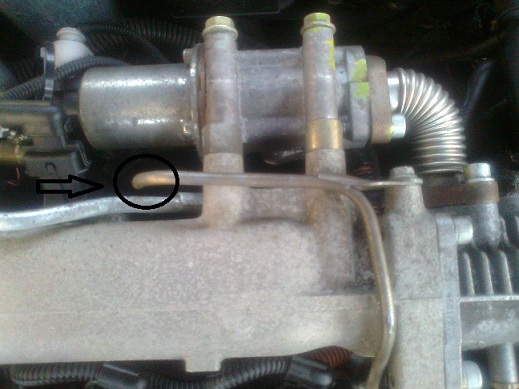

    2 pytanie dotyczy bledu MCSF mam problem z doładowaniem a bardziej chyba z przeładowaniem. Sprawdzałem wszystkie rzeczy o ktorych pisano ale wydaje mi sie ze problem u mnie tkwi gdzie indziej,a mianowicie kupilem belle ale okradziona i zdemontowana wszystko do podcisnienia jest podlaczone poza jedna rurka ktora jest pusta i nie podlaczona do zadnego wezyka(fot nizej) ona schodzi do dolu!! wie ktos z czym to trzeba podlaczyc.... bo mozliwe to jest problemmem wyskakujacego bledu skoro jedna rurka jest pusta to to powoduje przeldowanie lub nie doladowanie?? co wy na to??
    Fot.3
Nazwa:	nowe alfa.jpg
Rozmiar:	80.7 KB
Nazwa:	alfa 3.jpg
Rozmiar:	148.7 KB

    Kolego nic dziwnego że masz problemy na fotce nr 1 jest zawór overboost (nie wyględa najlepiej) przykręć go na pasie przednim. Nr2 to akumulator podciśnienia - co najmniej wężyki do wymiany. Brak podciśnienia to brak sterowania zmienną geometrią, czyli na 100% przeładowanie..... Schemat podpięcia wężyków podciśnieniowych masz w Eperze. Na fot nr 3 to zawór EGR, a do tej rurki powinien byc podpięty wężyk z akumulatora podcisnienia
