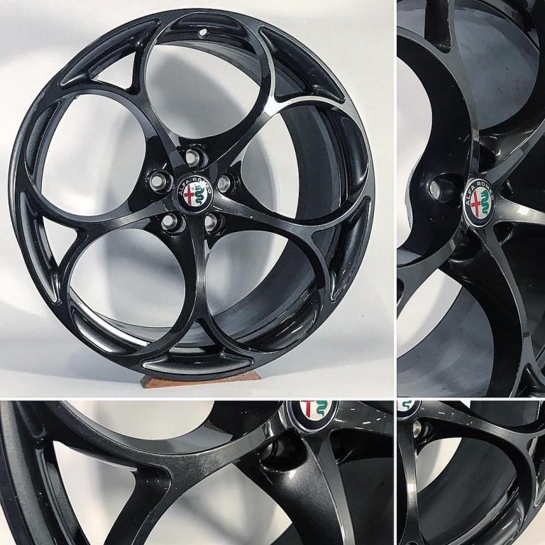

    Natrafiłem na coś takiego:
Nazwa:	jakies_telefony.jpg
Rozmiar:	96.2 KB
    Niby podobne do innych podobnych do koniczynek ale to chyba cuś innego. Podoba mi się cienkość ramion.
    link do posta: https://publicinsta.com/media/BtCsodEB1dD
    Edit: A może to są od stelvio?
    Zakładałem, że tamtejsze koniczynki są jak w giulii
