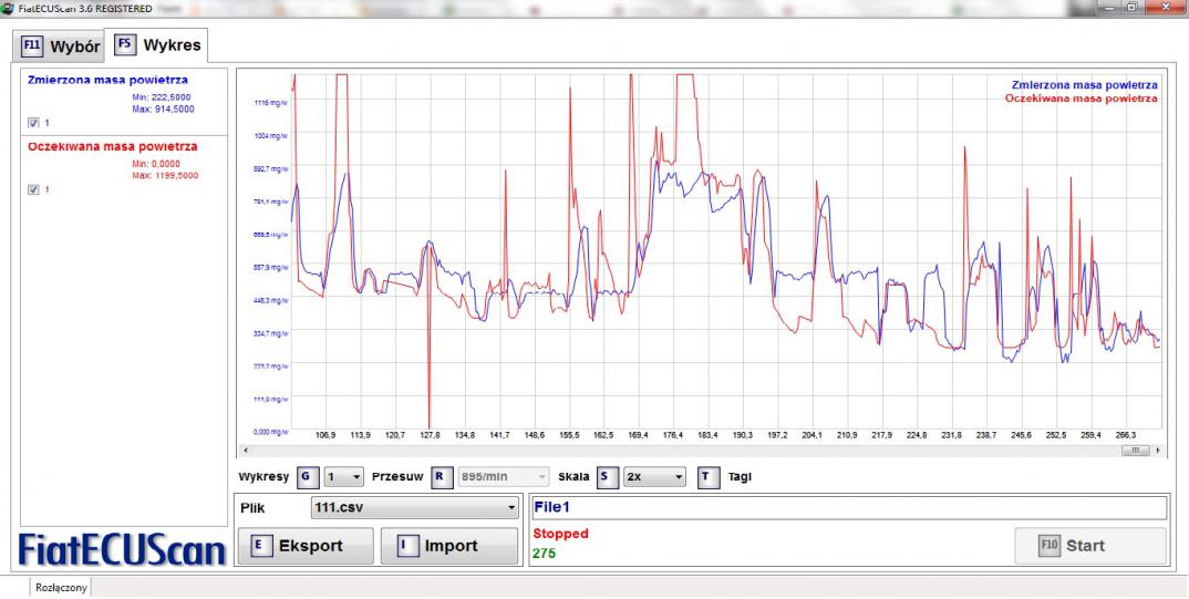

    Dolot szczelny...
    Masy powyżej były mierzone po czyszczeniu specjalnym preparatem, tu mam mierzoną masę przed czyszczeniem:

    Z tą przepływką jest coś nie tak, ale dopiero teraz zauważyłem że twoje wtryski też najlepiej się nie prezentują. Jak wykonałem test wtryskiwaczy?? Przy jakiej temp. silnika?? Zrób logi wtrysków + logi ciśnień na pompie.

    Zawsze testy wykonuje na ciepłym silniku (temp robocza). Tam gdzie zaznaczyłem koła(na kokrektach), przygazowałem delikatnie. Poszukam jeszcze lewego powietrza.
