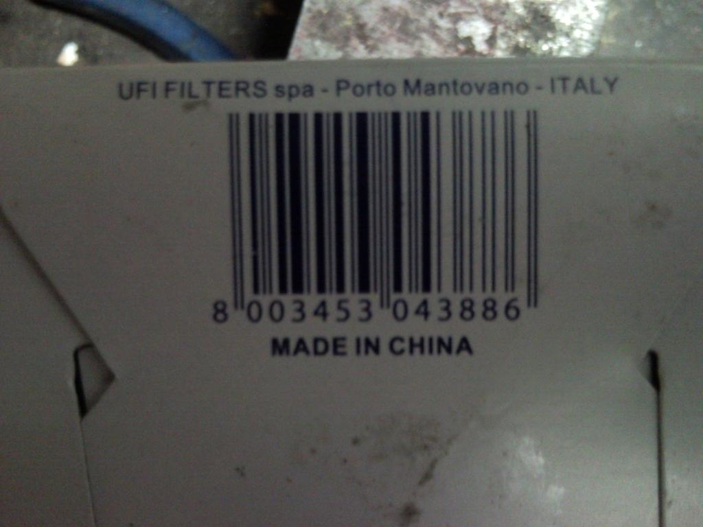

    Oleje olejami, lecz ostatnio miałem w rękach filtr oleju Mann, a teraz także UFI MADE in CHINA... Świat zmierza ku zagładzie...

    A ja dzisiaj testuję Toyotę z dieselem od BMW a konkretnie z gratami od Korens Korea z logo BMW niby nazywa się to D4D ale pod pokrywą Bosch a nie Denso Globalizacja

    Wyszkow, nowa RAV4?

    Gapnęli się w końcu, że wtryski Denso nie są tak trwałe jak Bosch. Za to ile droższe
