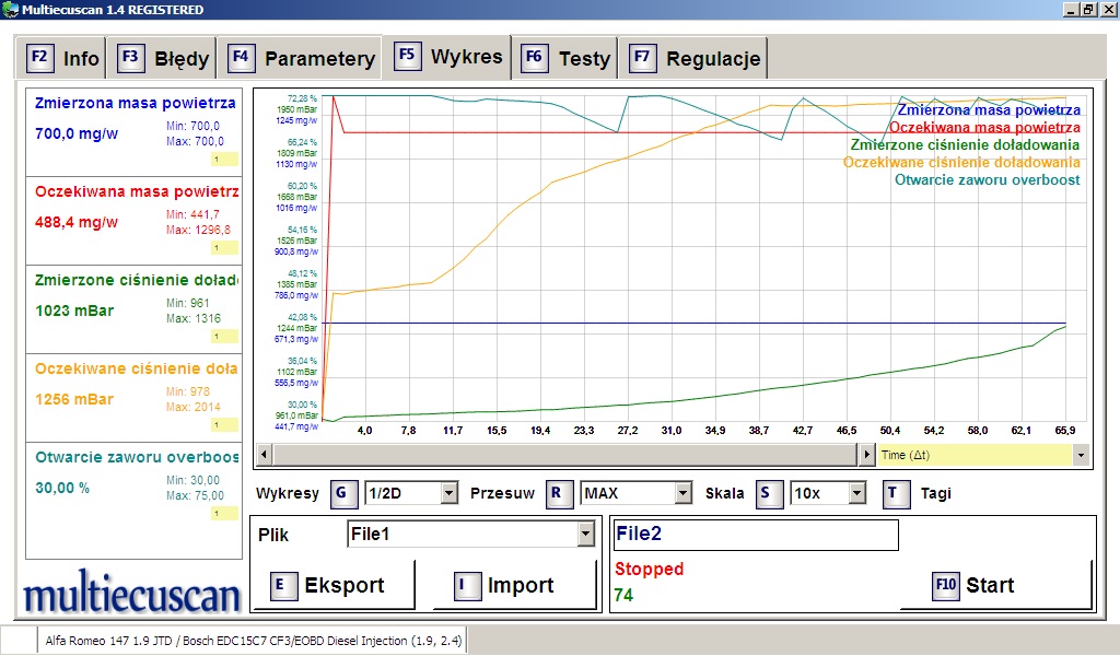

    Witam, proszę o weryfikację wykresu przy 3 tyś pojawia się błąd P0236 oraz czasami P1010 ( wykres robiony na 5 biegu z pedałem w podłodze, (egr zaślepiony)

    Mi to wygląda na przepływkę.

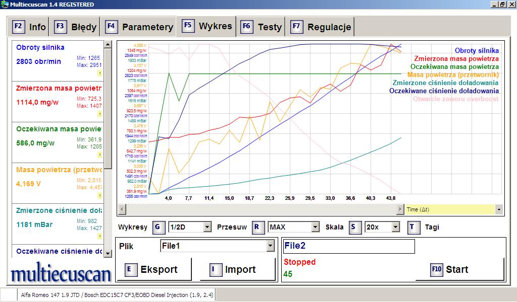

    Witam, ponownie proszę zerknąć na wykres. Tym razem przepływka odpięta, nadal pojawił się błąd P0236 przy 3 tyś obr.
    Z góry dziękuję.

    Witam, ponownie proszę zerknąć na wykres. Tym razem przepływka odpięta, nadal pojawił się błąd P0236 przy 3 tyś obr..
    A po co odpinałeś przepływkę, jak masz sygnał z czujnika doładowania poza zakresem ? To samo by ci dało zdjęcie koła
    Albo masz czujnik do wymiany (zabrudzony ? Styki zabrudzone ?) albo turbawka coś niedomaga.
