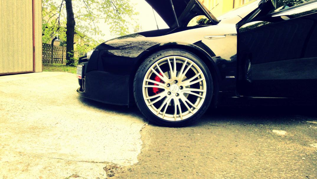

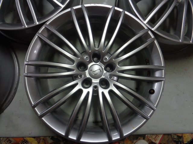

    Jak dla mnie to różnicę widać gołym okiem. Felgi z ogłoszenia:
    A tu moje z otworem jak mnie pamięć nie myli 70,4:

    Patryczos, ale otwór na kapsel a otwór centrujący felgę to zupełnie inne rozmiary. W zasadzie w żadnej feldze oba się nie pokrywają...

    Tak Rafał, ale jeżeli felgi są jednego producenta to można przyjąć, że różnej wielkości kapsle są założone na felgi o różnych otworach centrujących.
    Natomiast strona producenta rozwiewa wszelkie (moje) wątpliwości: przy srebrnych 19" model 0049 z 5x112, ET35, otwór wynosi 70,4 tj tyle u mnie w modelu 215 https://www.rod-wheels.de/rondell-0049

    ja mam rondell0049 i tam jest też taki mały kapsel zewnętrzny a centrujący mam 65.1 (tyle że 5x110)
    ale jak widać 70,4 wyjaśnia wszystko pierścionki do tego i gitara.

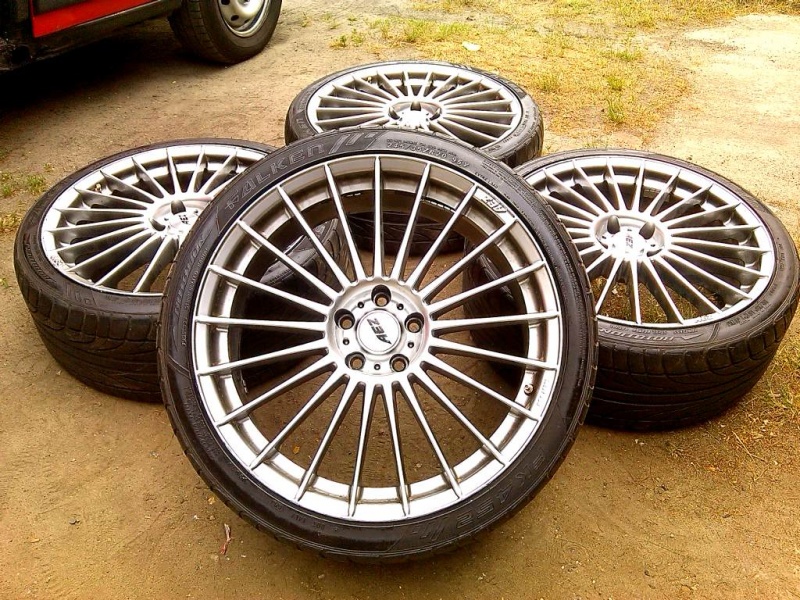

    Jak myślicie, podpasuje do 159? Felgi 20"

    Podobać Ciekawe ile waży takie koło 20", pewnie ze 20kg

    Koło to na pewno waży więcej.
